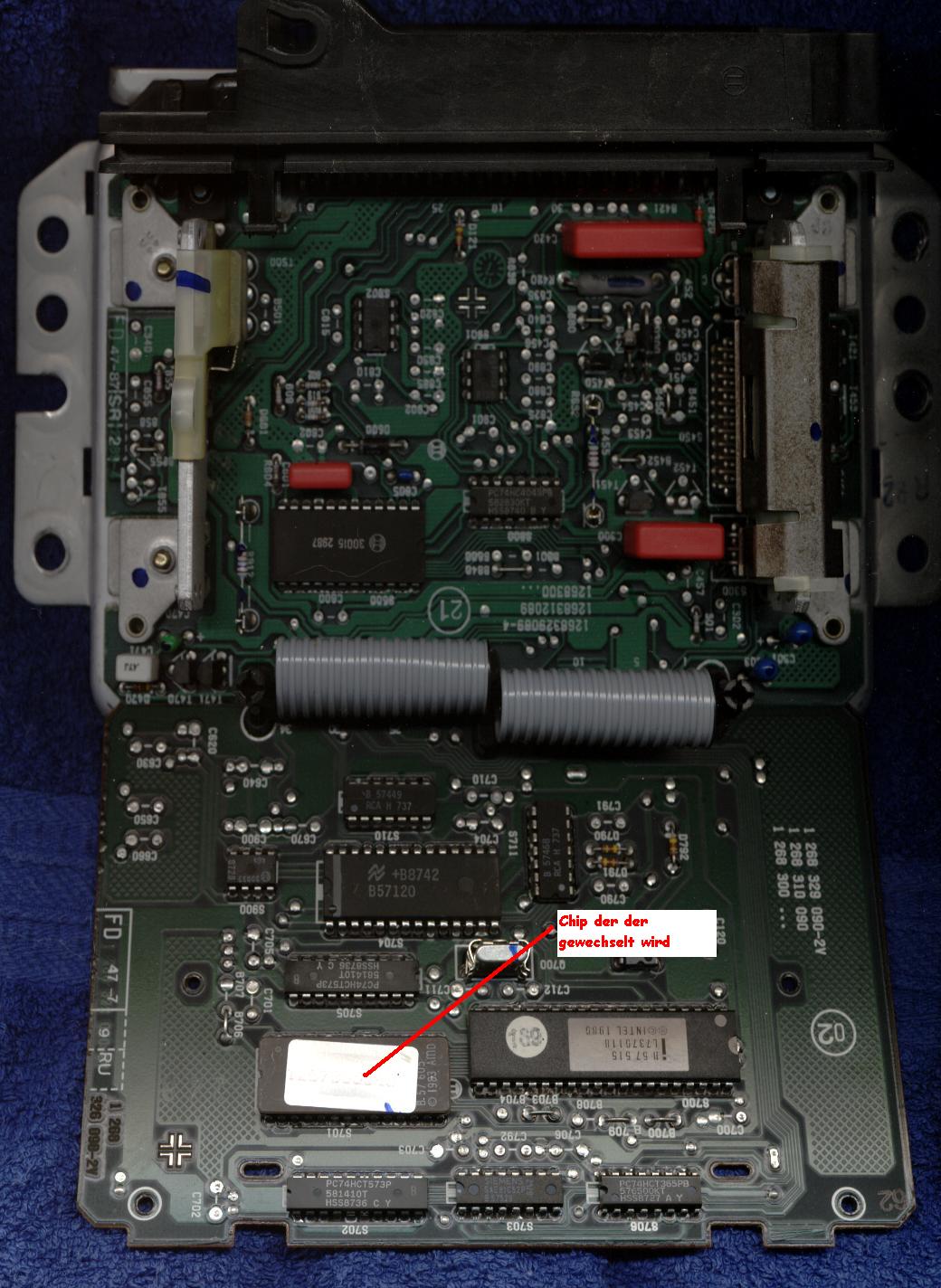

Hi Leute, sitze grad in der Garage und möchte nen Chip in mein Steuergerät einlöten. Hab leider keine Einbauanleitung dazu. Er hat 28 Pole und soll in ein Steuergerät vom C 20 NE. Dummerweise hat es auf der Platine 2 solcher Chips und ich weiß nicht welchen ich auslöten soll. Hat jemand ein Foto oder ne Einbauanleitung da?

#4 Und löte besser eine Fassung ein und stecke dann das EPROM.
So ein EPROM ist schnell mal wegen Hitze gestorben, bei einem anständigen Sockel (also etwas mehr Geld ausgeben, dann sind die Pin besser, gedreht, vergoldet, etc.) kann das so nicht passieren. Zudem kannst du dann das IC auch mal tauschen (zum Beispiel wieder zurück auf Serie)

#5 Vielen Dank für eure Hilfe!!!!!!!!!!!!!!!!!!!!!!!!!!!!!!
Ich hab ein FF Steuergerät, und das Foto hilft mir voll und ganz weiter.
Und hab zu dem Chip auch einen Sockel, welchen ich ins Steuergerät einlöten werde, so das ich dann eine "Steckbare Version" habe. Falls der EProm mal abschmieren sollte kann ich dann jederzeit nen Anderen Stecken (wie es bei den neueren SG`s der Fall ist).

#7 Bissel Lötlitze nehmen und damit das Lötzinn aufsaugen. und schon ist das Ding wieder frei.
Wie schon andere gesagt haben aufpassen wegen der Hitze sonst ist der "Serien" Chip schnell defekt.
Und bitte keinen Dicken Hobylötkolben nehmen.
Es sollte schon eine schöne feine Spitze an dem Kolben sein. -
