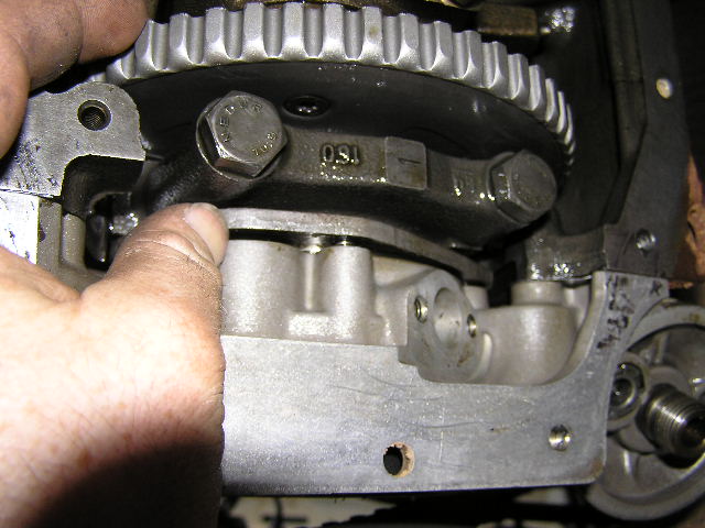

#26 Hier mal ein Bild von einer Ölpumpe im noch eingebauten Zustand.Dieses Scheißding hatte mir auch Kopfzerbrechen gemacht.
Wie man auf dem Bild sehen kann hatte sich nach kurzer Zeit der Deckel der Ölpumpe gelöst(Schrauben waren alle noch eine Umdrehung drinnen!!) und ich hatte dann im Kopf kein Öl mangels Druck.So blieb er nur unten im Kurbelgehäuse.Und Gott sei Dank kein Lagerschaden und nach erneurn der Ölpumpe keine weiteren Schäden. -
