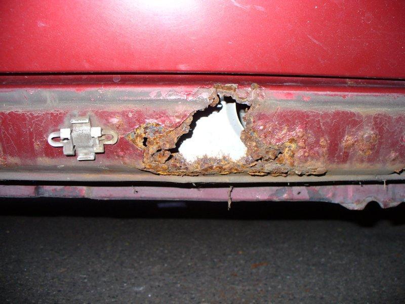

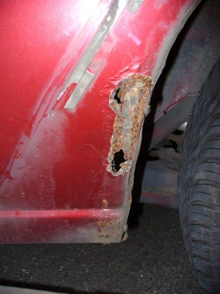

    So, hab mich endlich getraut, die Seitenverkleidungen abzumachen. Nachdem ich ja schon einige Rostpickel im sichtbaren Bereich hatte, war ich vorgerwarnt. Aber das es soooo schlimm ist, hätte ich nciht gedacht :(
    Und neben den oben gezeigten Schwellern und Radläufen hab ich ja auch noch Rostpickel an der Windschutzscheibe und am hinteren Fenster auf der Fahrerseite, wer weiss, wie es da dann noch aussieht. Ohne Halle ist das wohl leider ein Fall für die Presse, wenn sich keiner findet, der sich seiner annimmt ;(

    ist doch egal ob nen bischen rost ist oder viel tauschen musste die bleche so oder so alles andere wäre pfusch.
    das kannste doch so machen lassen bzw inne hobby werkstatt machen wenne schweissen kannst, is doch kein grund den inne presse zu packen

    Nun ja leider die standart stellen! Aber mach dir keinen Kopf sowas kriegt man wieder hin! Aber tu dir selber einen gefallen und schneid den Rost wech und nicht einfach bleche rüber weil sonst in der in 1-2 jahren wieder durch!

    Wenn, dann würd ich das auch richtig machen, bzw. richtig machen lassen. Ich kann leider nicht schweissen, kenne aber jemanden, der ist Karosseriebauer. Ist aber auch leider eine Frage des Geldes, wenn man es nicht selber macht.

    Da haste schon recht ist nicht gerade billig aber wenn du es hinpfuschst und dann nochmal machen musst kann es
    leicht teurer werden als es einmal gescheit zu machen.
    Und so schlimm sieht es ja nun auch nicht aus hab schon schlimmeres gesehen.

    Lass blos den Kopf nicht hängen,das der Kadett unter dem Plastik rostet ist ja kein Geheimnis,auf dem Forumstreffen hatten wir noch drüber gesprochen.Meiner sah auch so an den Radläufen aus,teilweise noch schlimmer.Ich musste es auch machen lassen,da mir die fähigkeit es zu richten nicht gegeben war.Den kannst du auf jedenfall noch retten,um sicher zu gehen ob es lohnt,nimm mal den vorderen Teppich raus,und entfern die Teermatten,wenn darunter alles durch ist,muss du natürlich abwägen ob es sich für dich noch lohnt.Bei mir musste dort auch schon geschweisst werden.Wenn es schon nach aussen durch ist,lohnt die reparatur nur wenn du jemanden hast,der dir das günstig machen kann,ansonsten laufen die Kosten voll aus dem Ruder.gruss 16v fahrer
