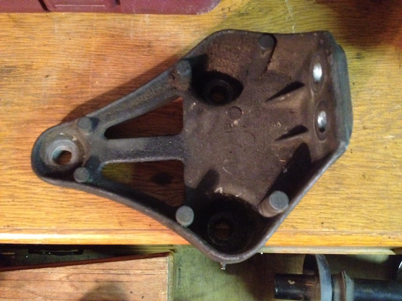

    Hier gehts wieder was weiter. :)
    Motorhalter hab ich gegen einen neuen richtigen getauscht, jetzt passts auch mit dem Krümmer. ;) Komisch nur das kein GSi Cabrio was ich hatte den Aluhalter hatte. ?(
    Servolenkung neu befüllt, O-Ring vom Ölfilteranschluss getauscht und den Kühlwasserkreislauf mit neuen Schläuchen komplett auf 16v geändert.
    Kühlwasserausgleichsbehälter und Wischwasserbehälter einmal in schneeweiß, daran muss ich mich aber erstmal wieder gewöhnen. :D
    Kotflügel, Haube und Stossstange wieder dran und (fast :D) fertig für 2012. :tongue:
    Danke nochmal an Raiki. ;)

    Sieht nach sehr sehr sauberer Arbeit aus, auch wenn ich trotzdem immer der Meinung bin, dass zum richtigen C20XE Umbau auch die Kühlertraverse und der richtige Kühler sowie die komplett originale Luftzufuhr gehören. ;)
    Mach weiter so. :)
    P.S.: Den Motorhalter aus Metall kenne ich persönlich übrigens gar nicht, weder vom C20NE, noch vom C20XE. Ich kenne nur den Aluhalter ohne Mittelsteg aus dem Anhang vom C20NE.

    Viel weiter als Schleswig-Holstein fahr ich eigentlich nicht, vielleicht einmal nach Niedersachsen und einmal nach Meck-Pomm. Ich weiß auch noch garnicht was dieses Jahr so ansteht.
    Alarmanlage hatte ich schon einmal komplett eingebaut, leider gab es damals Probleme mit dem Steuergerät. Momentan ist der Schalter für die Motorraumbeleuchtung. :D
    Der ist ja schon drei oder vier Jahre drin, aber mit der Manschette hatte ich nie Probleme. ?(
