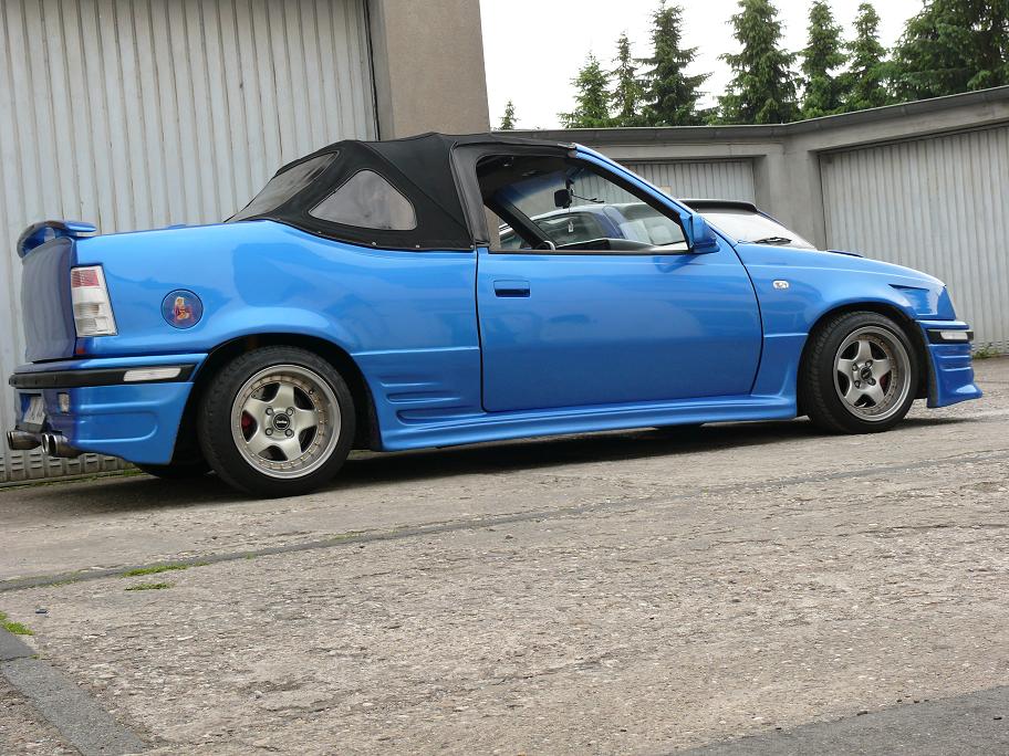

Hänge da mal ein Foto von meinem Kollegen ran :tongue:
Außerdem gibt es da einen eingebauten Fehler im bild findet den Mal
