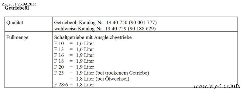

    hab da auch mal eine Frage. Wie viel Öl bekommt ihr so in das Getriebe rein? Bei mir kommt es schon nach ca. 1,5L aus der Kontrollschraube, obwohl 1,9L in AutoData steht. Jedoch hab ich eine Sperre drin, die sollte auch etwas mehr verdrängen, als das normal Diff.
    http://www.My-Car.info
    alle Public-Race Termine
  • #32
    du hast ja die kontrollbohrung am getriebe, dort sollte ja noch leicht was rausrinnen. also würde da 1.5-1.7 liter einfüllen, schraube raus und langsam immer 100ml-weise nachkippen
    ...kuschelkurs is aus...
  • #33
    Wie gesagt, so hab ich es ja gemacht, aber es steht ja 1,9L in Autodata. Ich hab noch mal 200ml über die Entlüftungsschraube rein gekippt. Zu viel Öl ist ja auch nicht gut, das bremst die Zahnräder und es drückt es dann zu den Simmerringen raus.
    Wollte ja nur mal wissen, wie die Erfahrungen, von anderen, mit der Füllmenge sind.
  • #34
    Hast du die Daten mal mit dem TIS verglichen, gibt Opel da das gleiche vor? War das Getriebe komplett leer?
  • #39
    Das musste mir aber jetzt am Aufbau erklären. Wenn man das mal laufen lässt und wieder 10min wartet, dann ist 95% des Öls wieder in der Ölwanne. Nur beim F25 scheint es anders zu sein.
  • #40
    Galube nicht das man 0,4l zwischen den Zahnräder kleben hat, es handelt sich ja um Öl und nicht um Rübenkraut.
