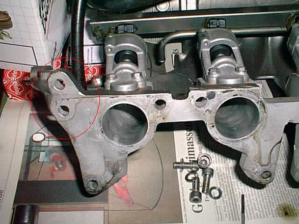

    So, hab mir jetzt schon die Arbeit geamcht und daher hier die Bilder:
    Beide Köpfe übereinander:
    C20Ne Kopf mit 18E Ansaugdichtung
    Brücken gegenüber:
    18E Brücke länger asl C20NE:
    Anschluß für Leerlaufregler (roterKreis):
    @ oldschooldriver: es ist richtig,dass die Lambdasonde das nachregelt, aber bei Vollgas, befindet man sich im offenen Regelkreis, das bedeutet, dass die Lambdasonde ignoriert wird und auf das normale Kennfeld zurückgegriffen. Durch enn größeren Querschnitt mehr Luft und mehr Sauerstoff, größerer Querschnitt bedeutet auch langsamere Luftbewegung.
    Darum geht es ja auch bei der Kanalerweiterung. Das maximale Drehmoment ist abhänging von der Luftgeschwindigkeit. Einer Bestimmten, ich mein irgendwas um die 110-130km/h Strömungsgeschwindigkeit.
    Wenn der Querschnitt größer wird, kommt diese Geschwindigkeit bei einer höheren Drehzahl und somit wird die Leistung erhöht.
    Und gean darum geht es bei dieser Sache hier mit dem Saugrohr vom 18E, die Kanäle sind deutlich größer als die vom 2L und damit wird das maximal Drehmoment nach hinten (höhere Drehzahl) verschoben und so erlangt man eine höhere Leistung. Aber wie gesagt, darauf mus das STG abgestimmt sein.

    Mir ist gerade mal aufgefallen, dass die sich bei DSOP nicht so richtig arbeit gemacht haben. Die seinen einfach den Flansch von der C20NE Brücke an/auf den Flansch von der 18E geschweißt zu haben. Da wo der rote Kreis ist,kann man noch die alte Bohrung für den Befestigungsbolzen sehen.
    Also einfach anschweißen und den Durchmesser anpassen.
  • #20
    d-estate:
    Du scheinst das Rätsel gelöst zu haben. Anders würde sich das alte Befestigungsloch nicht erklären lassen.
    Ich habe mir sagen lassen, dass der Flansch der C20NE-Brücke an die 18E-Brücke geschweißt wird. Jedoch auch, dass dafür der 18E-Flansch abgetrennt wird. Aber dies scheint ja nicht der Fall zu sein.
    Und wenn man mal recht überlegt scheint das die einfachste Möglichkeit zu sein. Kommt mir zumindest recht billig vor.
    Gruss Nils.
