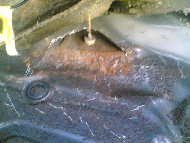

    Du mußt ja auch schauen,dass Du es vernümpftig in From bekommst. Klar so 5mm Wandstärke bringt richtig Stabilität mit sich, aber Du muß ja auch Überlappungen hin bekommen und passgerechte Stücke anfertigen.
    Aber Du schaffst das schon ;)

    @ basti81 :
    Schau mal bei Ebay den Shop vom Opel Classic Parts an, da gibt´s oft orginale Querlenkeraufnahmen. Sind eigentlich 3 Bleche : Verstärkung rechts/links und das komplette Querteil. Ist halt ein brutaler Aufwand und eine Lehre/Richtbank wäre sehr zu empfehlen.

    Hab das auch schon bei mir gemacht...
    Glaub ich hab es vorher schon leicht in Form gebogen.
    Dann irgendwo angeschweißt, glaub unten... und dann vorsichtig mit einem Hammer auf die alte Form angepasst.
    Aber vorher eventuell noch was gegen den Rot da drin tuen...
    Hier ein unscharfes Bild von Früher...
    meins sah noch nicht soo übel aus.
    Aber bis hat es mal gut gehalten... :grins:
