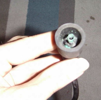

    Das Ruckeln habe ich jetzt abstellen können, lag an dem Kabel was vom Verteiler weg geht also nicht die Zündkabel.
    Anbei mal ein Pic. Jetzt sind nur noch die anderen Fragen offen. Danke für weiteres.
    das Kabel von der Zündspule, das sollte man generell mit wechseln, wenn man die restlichen 4 Zündkabel wechselt. ;)
