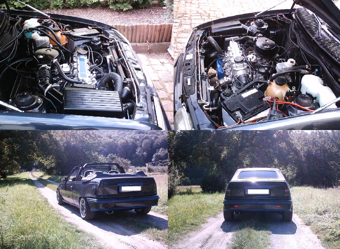

#4 also, du brauchst nen neuen Ventildeckel von nem Astra 1,6 L(aufm Schrott ca. 20 €), dann passt die geschichte.
die abdeckung im Radlauf nimmst du von nem GSI 8V, das wars.
du kannst sie auch weglassen(besserer Sound). Der Ventildeckel vom Astra 1,6 passt auf den Kadett 1,6. Solltest dir nur gleich ne neue Dichtung zulegen(kostet ca. 5 €).Ich habs bei mir drauf und hat einwandfrei geklappt!!!! Ohne größeren Aufwand und Umbauarbeiten:-), das einzige was du machen musst: am rechten Kotflügel musst du ein kleines rundes loch reinmachen(ist vorbereitet beim 1,6), das haust du grad raus, dann bekommt er genug luft. mach ein wenig rostschutzmittel drauf.
Viel Spass
Das ganze sieht dann so aus:
