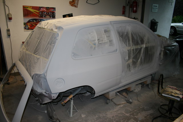

wird aber nen Brüller wenn er fertig ist *g*sooo und nu ging es heut ja weiter,...

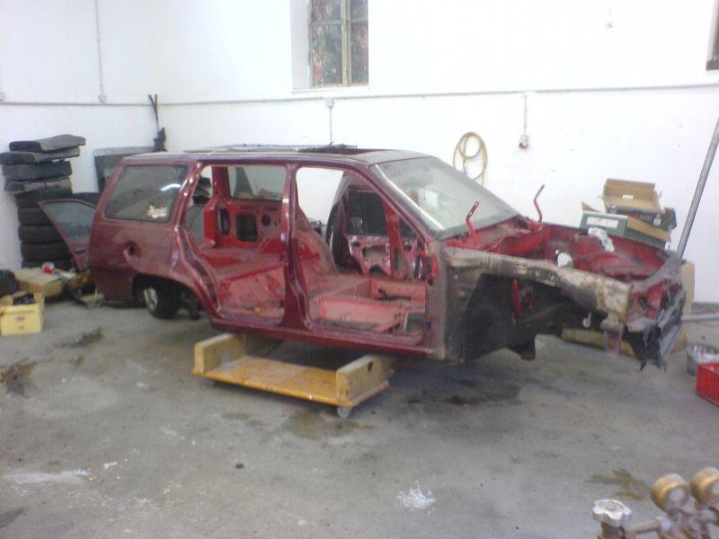

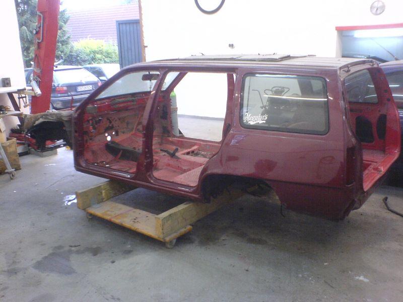

nu is auch das komplette Fahrwerk und der Tank mit allem was dazu gehört raus...

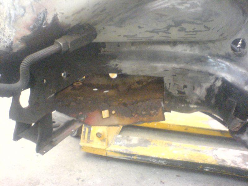

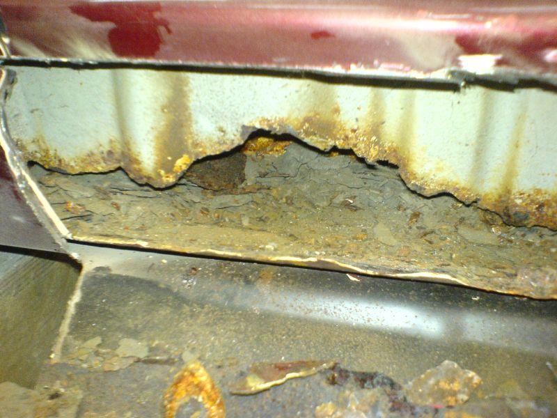

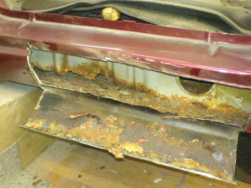

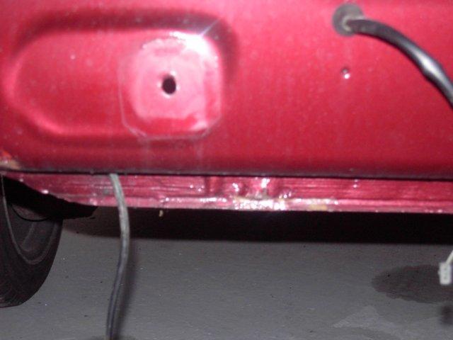

die Schweller, die ja angeblich letztes Jahr komplett neu gemacht wurde,.... (man achte auf das doppelte Schwellerblech auf dem letzten Schwellerbild)
also alten Schweller so belassen wie er war und einfach den neuen drüber...
genau wie die Endspitzen...was man noch dazusagen muß,..das ist Arbeit einer "Meisterwerkstatt" !!!!!

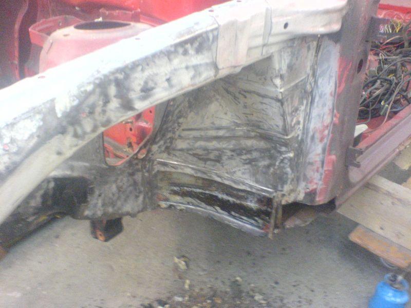

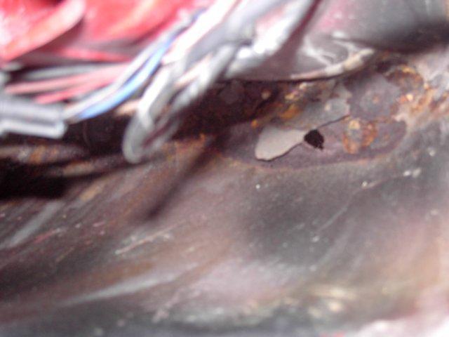

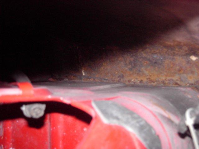

und der vordere linke Radlauf,....
mit den recht typischen Stellen
(rechte Seite schaut nicht so schlimm aus)

#19 ZitatOriginal von Snatch
Sieht übel aus aber ich kenne eigentlich keine werkstatt die wirklich noch die alten sachen raustrennt und neue einschweißt... Aber was soll man machen wenns ordentlich sien soll muß man es selber machen!
Aber denke du schaffst das schon!Also sorry aber wenn es eine Meisterwerkstatt war so wie er gesagt hat , dann ist das purer Pfusch und mehr nicht . Also normalerweise wird alles was vom Rost befallen ist ordentlich raus getrennt und erneuert oder anders behandelt . Aber sowas ist wirklich Pfusch . Mein Ex Chef würde mir für sowas den Schädel abreißen !!!!!
