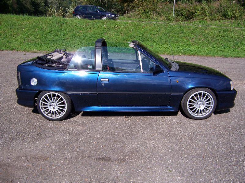

#7 Moin Leutz! Hab dazu auch ma ne Frage. Muss man bei solchen Schwellern, wie bei Panther zu sehen sind, irgendwie die neuen Schweller zu der Karosse verspachteln oder fällt das durch die Zierleisten net auf???
Panther: Das Foto ist echt Spitze. Wirklich ne Augenweide dein Cab, doch der Golf IV im Hintergrund stört ja richtig xDDDDDDD
