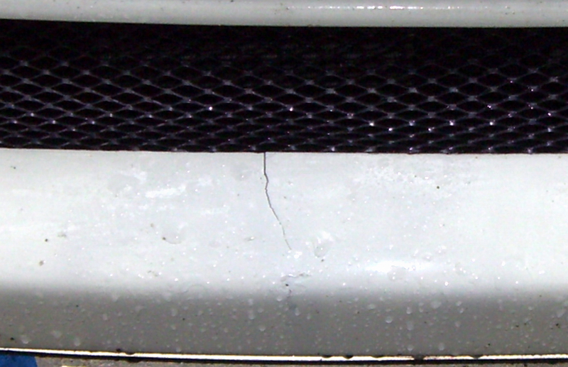

Habe mich Samstag richtig gefreut...war Tags vorher abends noch in unserer Stamm-Disco und habe einmal nicht wie sonst, 'bescheuert gepackt' (möglichst viel Abstand in alle Richtungen) und schon ists passiert. Ein netter Mensch welcher mit seiner Anhängerkupplung nicht ordentlich rückwärts fahren konnte war so verständnisvoll mich nicht mit so einer Lappalie wie dem kleinen Treffers seiner Kupplung an meiner Stoßstange zu belästigen, gab ja auch nurn Lackabplatzer und einen winzigen riss von ca 4 cm länge....
*grrrrrrrrrrrrrrrr* ich könnte ihm ja soooo in den Ar.... treten!!!

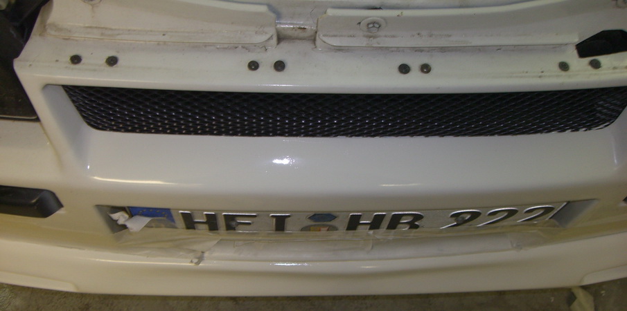

Jedenfalls muß ich wegen dieses netten Menschen die Stoßstange etwas flicken da der Riss auch noch voll im Sichtbereich liegt, will aber keine soooo großen Aufwand betreiben, muß alles im Angebauten, wenn auch abgeklebten Zustand gehen.

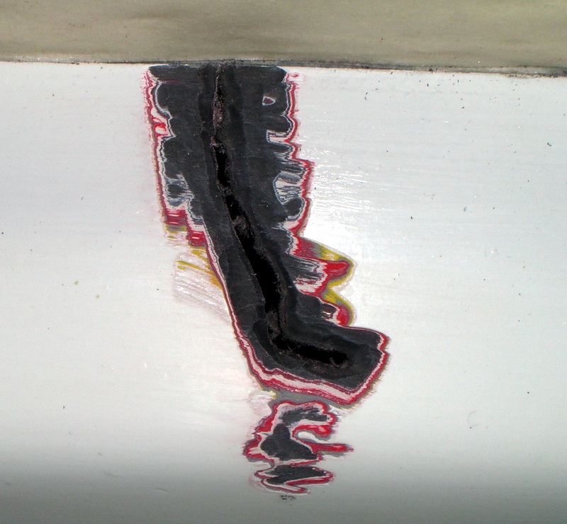

Hatte es mir so gedacht das es wohl das beste sei den Riss mit einem Dremel ein wenig aufzufräsen damit man auch ein wenig Spachtel hinein bekommt, so feine Risse reißen ja meist viel leichter wieder auf als einer der 2-3mm breit war. Ich hoffe mal das es auch ohne GFK-Matte geht da die Stoßstange an der Stelle ja recht fest ist und hoffentlich nicht allzu sehr arbeiten wird.
Anschl. wollte ich das ganze dann anlackieren und polieren.
Was meint ihr, könnte ich mit dieser Vorgehensweise Erfolg haben?
Auf dem Foto war ich schon mal kurz mit der Spraydose bei damits nicht all zusehr auffällt.
