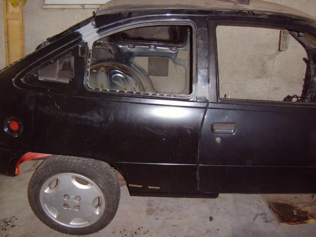

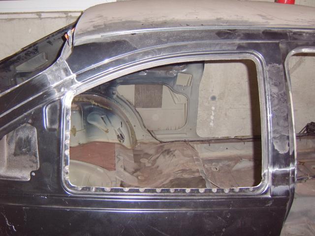

Wegen dem Verziehen habe ich keine Angst. Auf der linken Seite ist der Schweller zwar auch schon rausgetrennt, aber es ist noch alles gerade. Habe auf der echten Seite gerade auch die Tür drin, wegen dem Spaltmaß zur Seitenwand, und das Spaltmaß ist rundherum absolut gleíchmäßig. Werde morgen wieder Bilder machen. -
