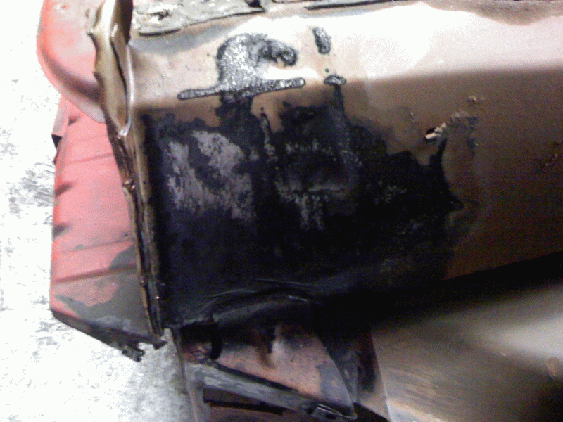

    Rost hinter den vorderen Kotflügeln hab ich schon weitestgehend beseitigt. Rost abgeschliffen und mit FERTAN eingeschmiert. Nun muss das ganze noch mit Korrisionsschutz eingesprüht werden. Denke das sollte dann OK so sein.

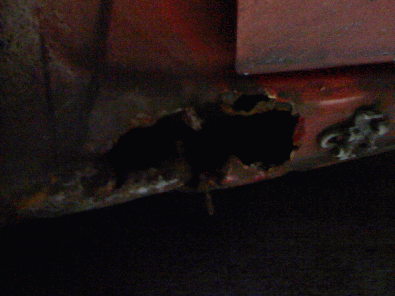

    Wirklich heftigen Rost hab ich nur an den Schwellern gefunden. Da die eh getauscht werden, ist das ja nicht wirklich tragisch.

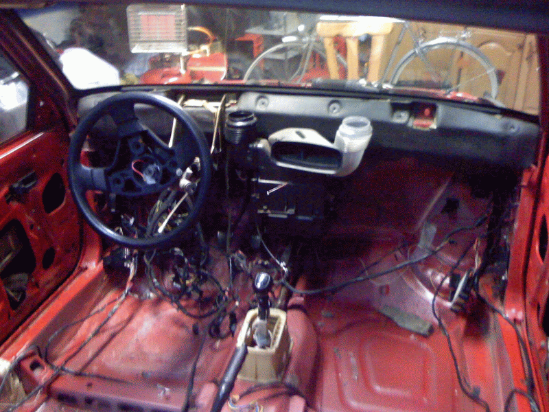

    Der Kumpel ist der Meinung, erst den Kabelbaum reinziehen, dann alles anschlissen und Prüfen ob die Kabeldurchführungen auch identisch mit dem GSI sind oder ob eventuelle durchführungen noch gebohrt werden müssen, diese kann der Lacker dann gleich mit Grundieren . Der Kabelbau würde dann auch drinbleiben und mit zum Lacker gehen, somit verursachen wir beim reinziehen des Kabelbaums keine neuen Lackschäden.

    das auto komplett nackig zum lackierer ist die beste variante. Nur häng nach dem schweißen die türen ein und kontrollier die spaltmaße bevor es zum lacken geht sonst haste das problem wie ich das die nur sehr schlecht im nachinein ohne beschädigung des lackes einzustellen sind. danach wieder raus und dab zum lacker. Kabelbaum kannst du nachher ohne probleme reinhziehen. kannst ja da wo ddu dich grad bewegst decken oder filz auslegen.dann passiert auch nix mit dem lack
