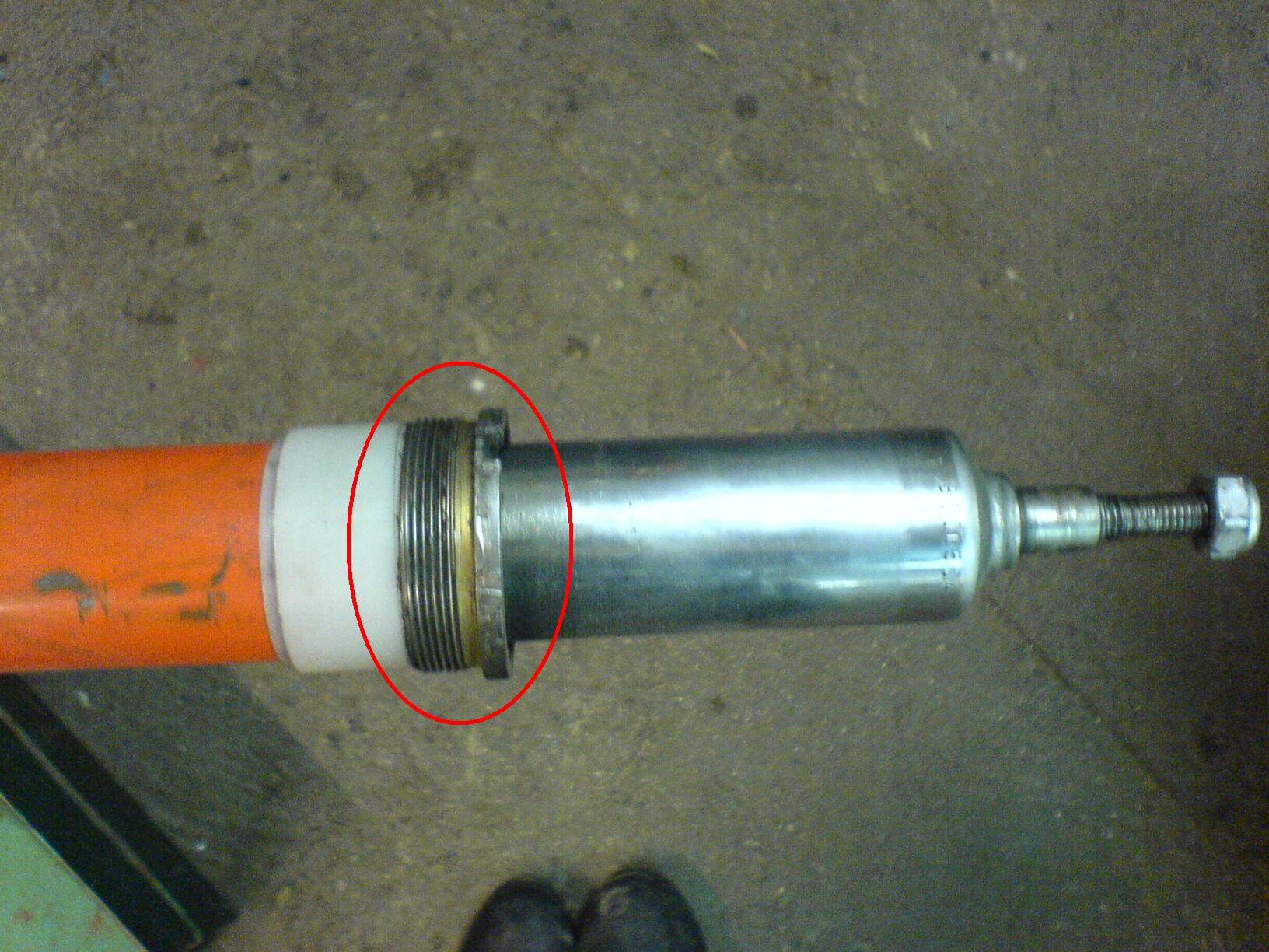

Wie nennt man dieses Teil und WO BEKOMM ICH ES HER?^^

#8 So für alle die die Antwort auch wissen wollen.
DIE ANTWORT:Für die BILSTEIN Einrohr-Vorderachspatrone für einen OPEL Kadett E 16V können Sie den Schraubring (+Abstreifer) unter der nachfolgenden Bestellnummer bei Ihrem BILSTEIN Partner beziehen:
Schraubring: E4-B36-816C2
Abstreifer (vormontiert): E4-B36-800A
Wir hoffen, dass wir Ihnen weiterhelfen konnten. Für Rückfragen stehen wir Ihnen auch gerne in einem persönlichen Gespräch beratend zur Seite.
