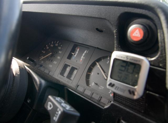

Eigentlich ist das wirklich nur eine Spielerei. Ich hatte damals den Fahrradtacho in meinem Frisco, da die 14"er einfach viel zu ungenau angezeigt hatten. Und nun hab ich mir wieder einen geholt und in knapp 2 Stunden eingebaut.
Den Abrollumfang muss ich nochmal genauer messen, vorerst ist aber die Anzeige ok (Gegentest vom TomTom Navi heute).
So sieht das nun aus:
Eingebaut wird der Geber und der Nehmer direkt an der Antriebswelle beim Getriebeausgang. Das F13 hat zum Glück so ein kleines Dreieck, da kann der Nehmer wunderbar drauf "geklebt" werden. Der Geber (also der Magnet) wird auch einfach mit der Zwei-Komponenten Knete von Pattex auf die Antriebswelle geklebt. Wichtig vorher das ganze sauber und Fettfrei machen (Bremsenreiniger zum Beispiel). Den Abstand vor dem aushärten durch probieren einstellen. Dann aushärten lassen. Das ganze sieht dann so aus:
Vielleicht bastelt der eine oder andere das ja nach
Der Tacho kommt aus dem Motorrad Shop und kann bis 300 km/h anzeigen. Für Motorräder kann man das ganze auch TÜVen. Dann sollte das für ein Auto ansich auch gehen. Kostenfaktor etwa 20 Euro.

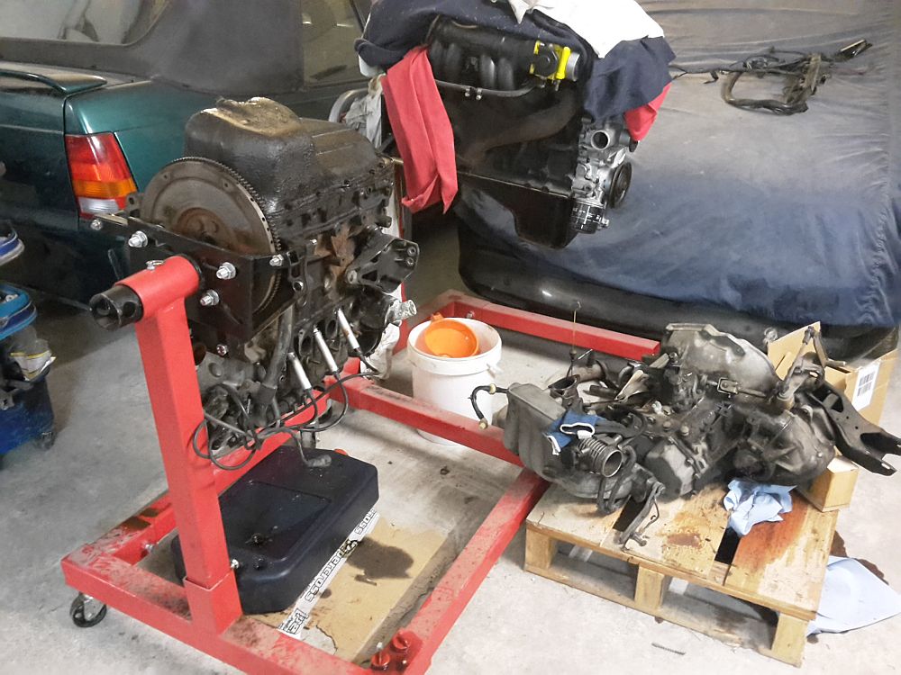

Heute wurde der neue Motor von seinen Anbauten befreit. Da geht es dann also mit weiter.

Meine Helfer meinten nur, dann können wir auch gleich den Motor ausbauen. Nunja, wenige Stunden später war der 1.6er auf einer Palette und der Vorderwagen soweit befreit. Die Querlenker sind gleich mit raus geflogen und werden gegen neue ersetzt.
Also dann: auf gehts an die restlichen Teile und den 2.0l fertig machen. Mir fehlen dann bestimmt noch viele Kleinigkeiten....

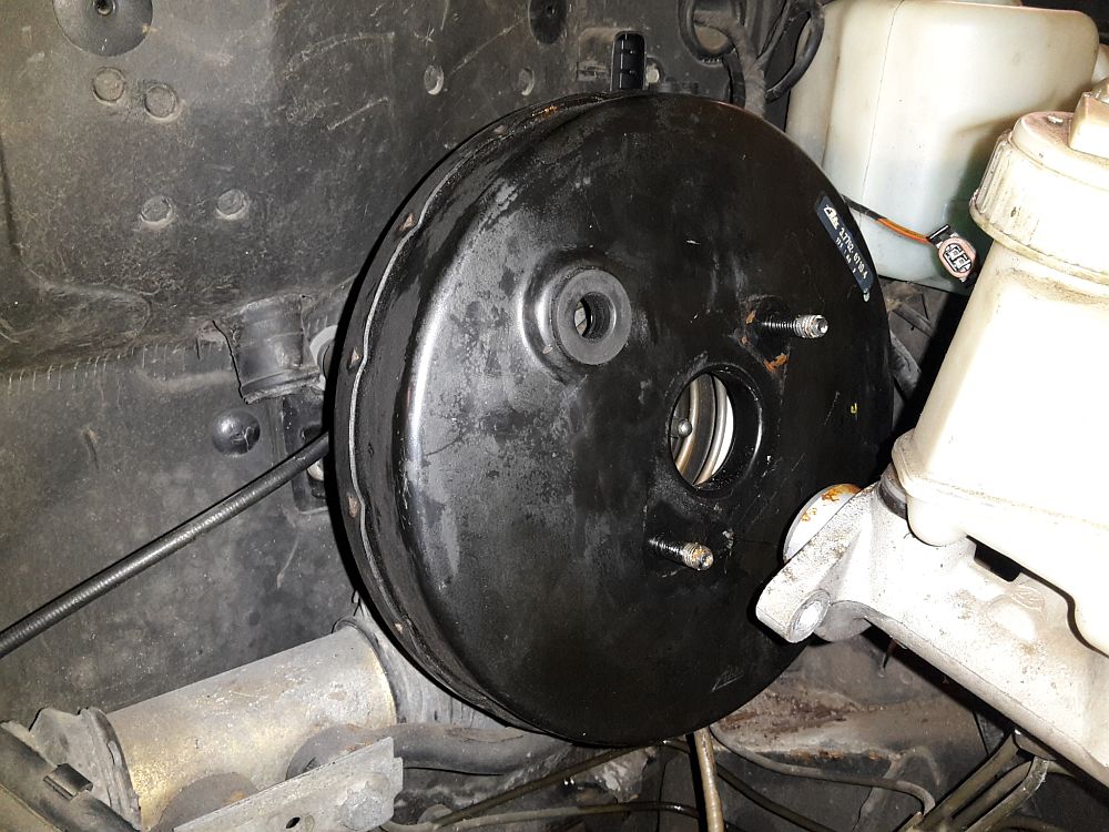

Der große Bremskraftverstärker aus dem Calibra ist verbaut.
Der passende Hauptbremszylinder (22er) mit 4 Anschlüssen ist mittlerweile heute auch eingebaut worden.

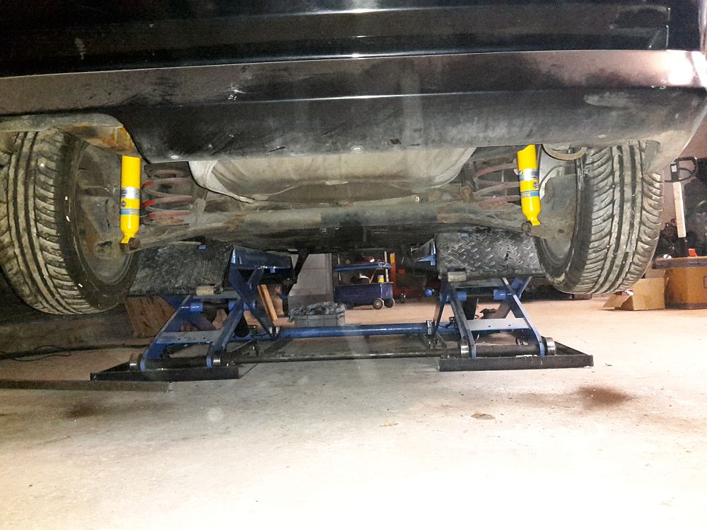

Die Hinterachse hat Bilstein B8 bekommen. Ganze 4cm im ausgefederten Zustand weiter oben ist die Achse nun. Die Vorderachse bekommt natürlich die gleichen Dämpfer. Mal sehen, wie sich das später fahren wird.
Auch auf dem Boden ist das ganze etwas tiefer gekommen. Hier ist es nicht so stark, wie wenn die Achse ausfedert.

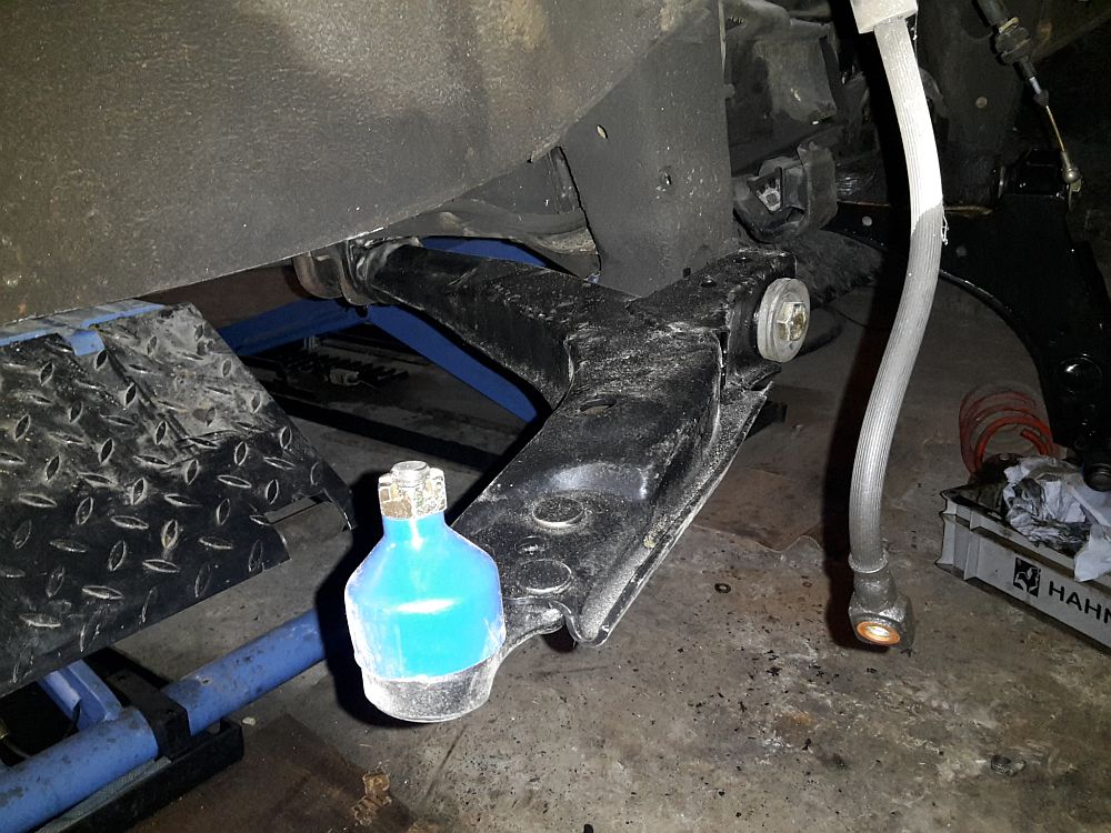

Dreieckslenker sind natürlich auch neue drin. Wenn man schon dabei ist.

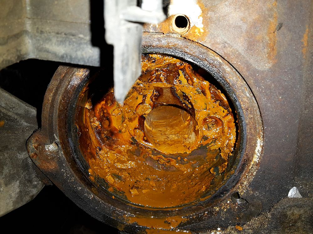

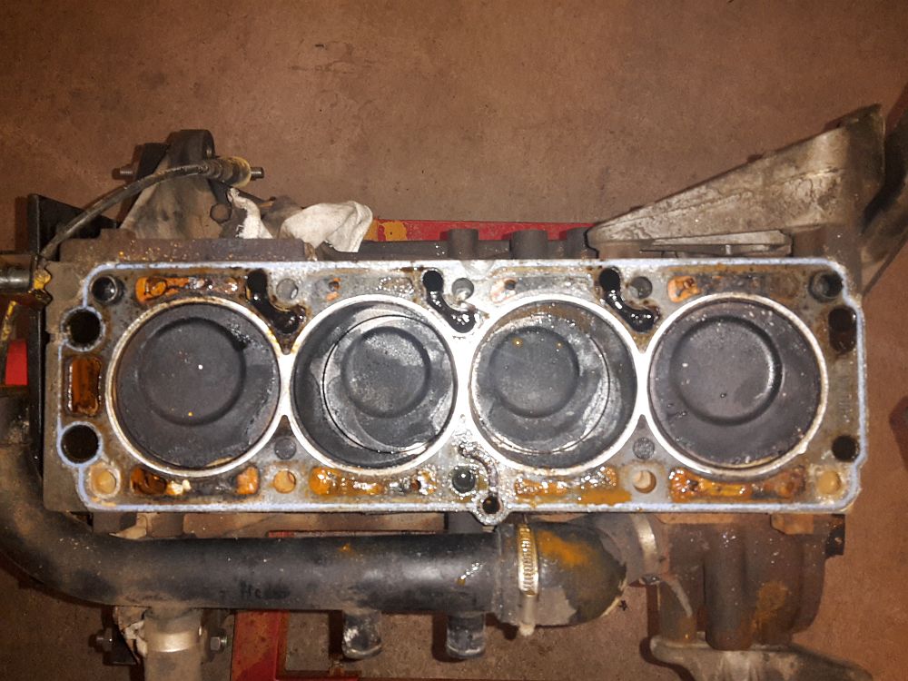

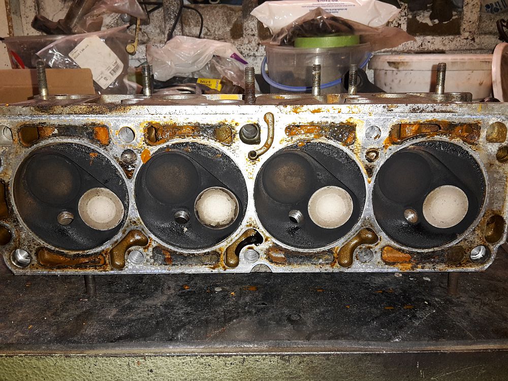

Da kann also jetzt auch der Motor genauer angesehen werden. Französische Revolution und Kopf ab

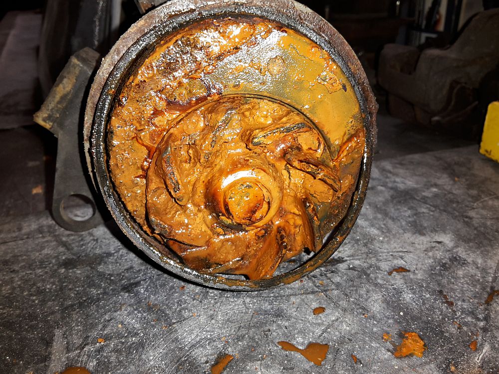

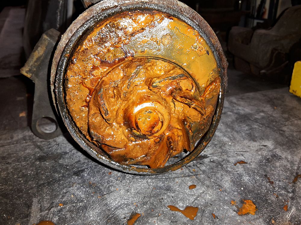

Die Wasserkanäle sind alles andere als schön, lassen sich über die Zeit sicherlich reinigen. Die Zylinder und Ventile sehen meiner Meinung nach aber brauchbar aus. Also wird wohl nicht soviel Arbeit dran sein. Wir werden das noch genauer klären was da noch alles neu kommt, ausser den ganzen Dichtungen.Wasserpumpe und Wasserpumpe im Block. Alles ganz schön verschmuddelt, aber die Pumpe ging einfach raus und der Motor liess sich vorher auch einfach drehen. Sieht wohl schlimmer aus, als es wirklich ist.
Block und Ventile von unten. Genauere Analyse kommt dann noch.

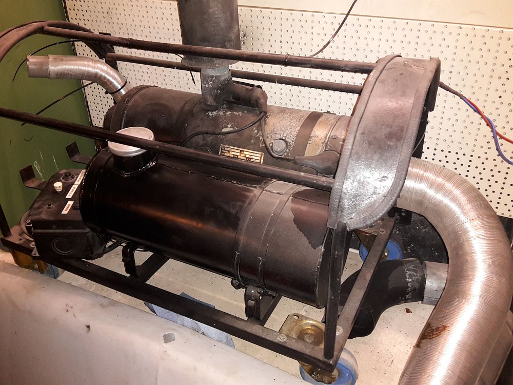

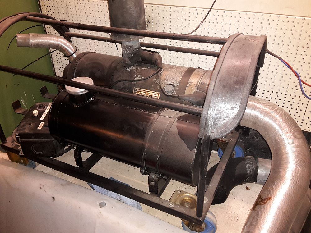

...und hier noch das Bild meiner Heizung, damit es in der Halle nicht so kalt ist
Diesel Standheizung für 12V. Schafft 11,63 kWhDemnächst dann mehr, wenn der Vectra wieder rollt.
