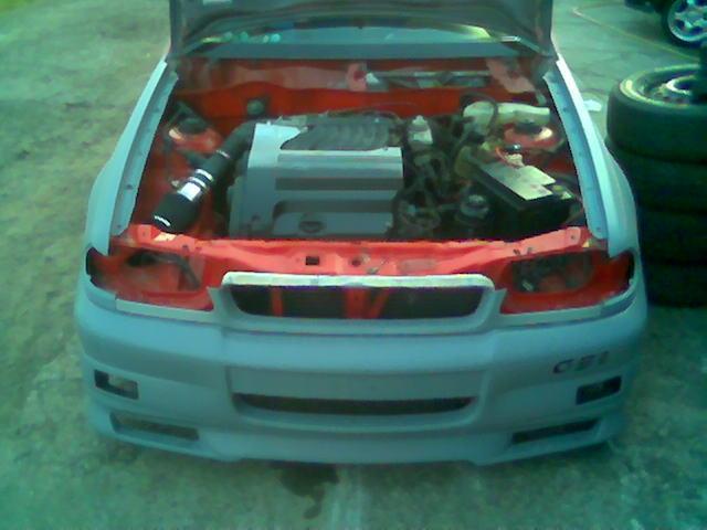

    Ich finde die Idee Ansich nicht schlecht. Das Fahrverhalten wird sicher besser sein als Original mit Querstabi.
    Das mit der Bodenplatte schaut halt schon ein bissl wild aus, aber was soll sich bei einem Kadett so arg verziehen.
    Die Hauptträger hat er ja ganz lassen. Das Dach und die Hauptlängsträger geben genug Stabilität.
    Wenn sich das ganze um ein paar Millimeter verzieht, ist es auch nicht so schlimm. Denn die Kadett sind original schon Windschief.
    Bin auf jeden Fall gespannt wie es weiter geht und freu mich schon auf weitere Bilder.

    son kleiner umbau fürn spas cabrio gingmir auchschon druch den kopf nur passt niemals nen 2ter lader hinten an den motor da ist einfach das lenkgetribe im weg!
    Und zum thema wie die boden gruppe ausgeschnitten ist da stellen sich mir alle haare auf
    sowas macht man aufn ner richtbank und nich auf der seite liegend damit würd ich nich einnen motor fahrn wollen :rollin:
    aber ihr macht das schon ich hab ja kein karossier bauer gelernt ;)

    also nochmal für alle, habe vor dem raus schneiden mir eine bank gebaut wo die astra karosse an den achsen und den schwellern verschraubt wird.
    da astra und kadett nja gleichen boden haben ist es egal ob astra oder kadett.
    auf der seite hat er nur gelegen um das blech besser an der vorderachse rauszuschneiden. nachdem alles haus war wurde er wieder auf der bank verschraubt, die neue bodengruppe eingeschweißt.
    und zur info auf der richtbank hat er eine abweichung von 0,03 mm zum maß das opel angibt.
    weitere info. wurde alles mit absprache mit dem tüv rheinland pfalz gemacht und sozusagen überwacht.
    und die abnahme der bodengruppe wie sie auf den bildern ist habe ich auch schon.
    tüv rheinland pfalz ist einer von dreien die die bestimmungen für eintragungen mitbestimmen.
    damals hat auch jeder gesagt ich kann ohne richtbank nicht die front vom astra an den kadett bauen.
    seht euch das ergebniss an:
