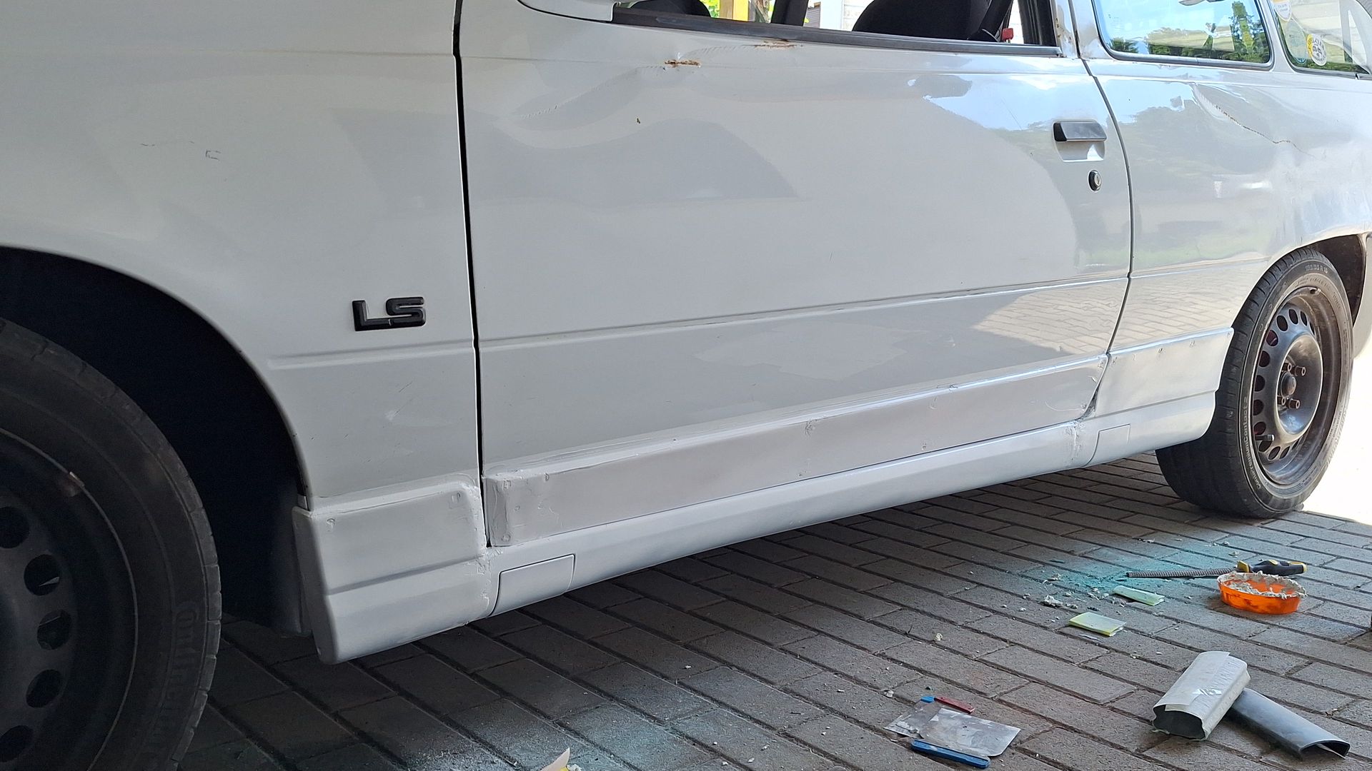

#4 Habe mir die Mühe gemacht Astra F GSi schweller an meinen Kadett anzupassen , großartige Anleitung kann ich leider keine dazu geben, man muss aufjedenfall das Stück auf der Tür paar Zentimeter kürzen , das lange schweller Stück vorne an der türkante kürzen ,und an dem hinteren kurzen schwellerstück muss man die Tür Aussparung weiter ausschneiden , dann passt es einigermaßen. Rest macht der Spachtel 😅👍

mein Geschmack ist es nicht, da es optisch nicht zum Kadett passt. Beim Astra F passen die Verkleidungen besser, da die Türen anders geformt sind.
Aber jeder hat einen anderen Geschmack. Es muss dir gefallen.
Bin mal gespannt, was der TÜV dazu sagt, da die typischen Roststellen beim Kadett verkleidet sind.

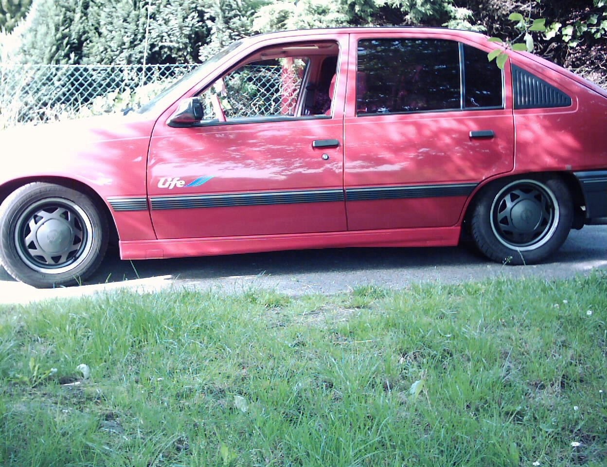

Bei meinem, das ist ca.20 Jahre her....
