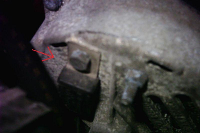

    ich denk mal das der Regler einen weg hat, der regler ist auf der Rückseite der Lima, dort wo die Stromkabel dran gehen...
    Dieser ist bei Bosch Lima´s mit 2 Kreutzschrauben verschraubt. Raus bauen und tauschen...
    nee du, das ist der Kondensator, zur Spg Glättung...

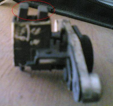

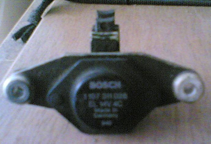

    So sieht er aus...
    Wenn du dir eventuell einen gebrauchten holst auf dem Schrotti, achte auf die Kohlenlänge... diese sollten noch schön lang sein...
    Hier sind sie fast schon zu kurz für mich...
    laut Buch: Neu = 10mmm Verschleißgrenze 5mm
    also von aussen is nix zu sehen, kann es sein das die auch innen drin sitzen, von aussen ist nur die Kabelverschraubung und der kondensator zu sehen?

    ich glaub bei Delco muß man die Lima ausbauen.
    Kann sein das Delco Limas auseinander gebaut werden müssen um an den Regler zu kommen.
    Du solltest es schnellsten reparieren, da du sonst eventuell dein Steuergerät schrottest.
    Am bestenLima tauschen, und eine von Boch einbauen :D
