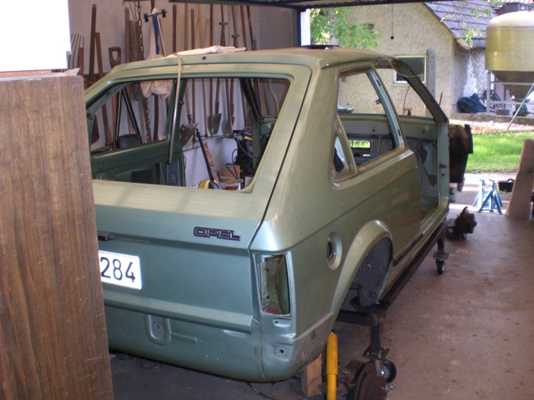

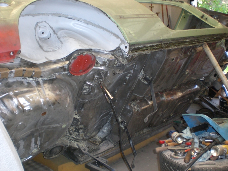

    So,
    weiter gehts im Schneckentempo.
    Der Kadett hat nun keine Schuhe mehr an und übt sich nun im Stelzenlaufen.
    Bis auf den Schaltknauf und die Handbremsseile ist alles was mich stören könnte weggebaut und es kann Donnerstag wenns mit dem Hänger klappt zum Sandstrahlen gehen.
    Hier paar Bilder.
    Gruß Slow
    Mein D Kadett, die ganze Story mit Bildern

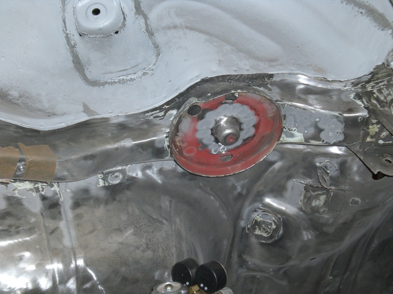

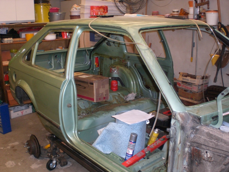

    So ne kleinigkeit kommt mal wieder hinzu.
    Unterboden blank gemacht (noch dabei) und erste Federtelleraufnahme umgeschweisst.
    Gruß Slow

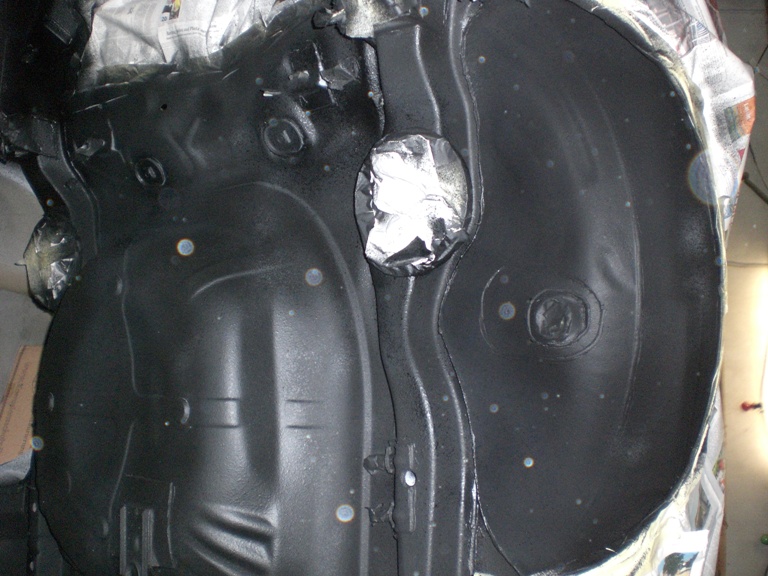

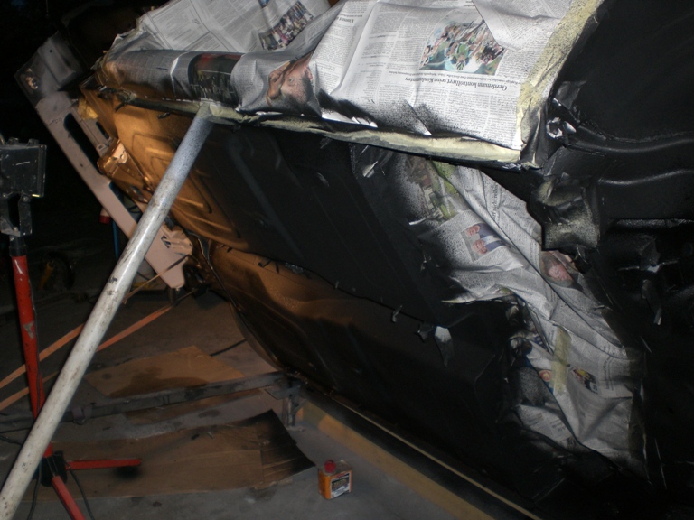

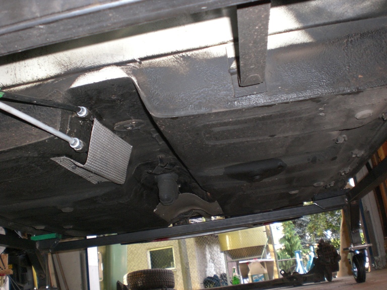

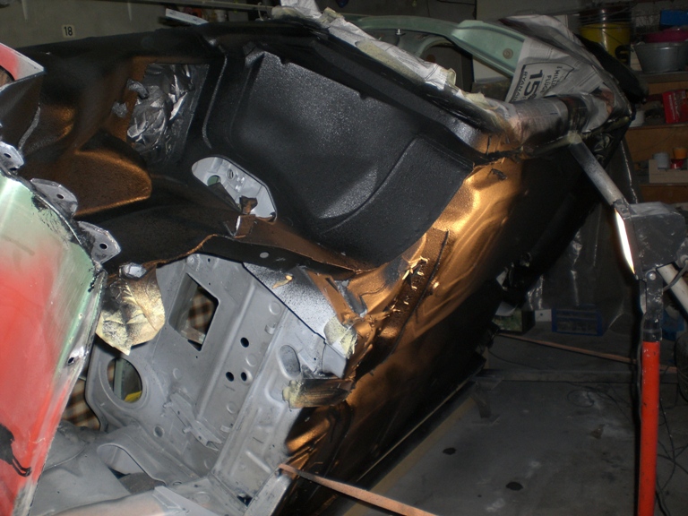

    So nun gibts wieder was neues,
    hab nachdem der unterboden zum teil noch Sandgestrahlt wurde alles gereinigt entfettet und mit Marine Clean möglichen Oberflächenrost entfernt. Dann kam auf das blanke Blech Rostverhütungslack Pro15 in silber drauf und anschliessend mehrere schichten Haftgrundierung. Zusätzlich hab ich jede ritze oder Überlappung erst mit owatrol und danach mit karosseriekit versiegelt...
    Nun ist noch der neue Unterbodenschutz drauf gekommen. Davon hab ich auch mal wieder geschaft Bilder zu machen.
    Zudem wurden hinten die Radläufe nochmals neu gebördelt und ein rostloch entfernt.
    Gruß Slow

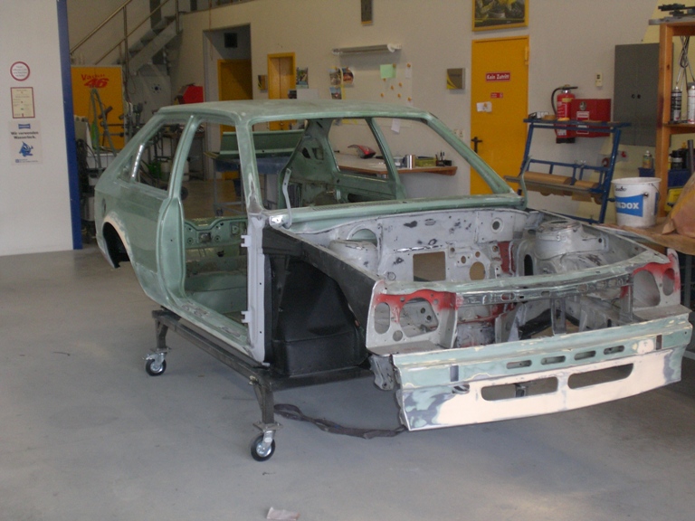

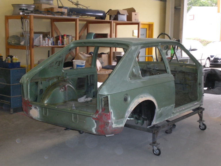

    So,
    es ging heute den ersten Tag beim Lackierer vorwärts, aussen haben wir mal alles geschliffen und die gröbsten Stellen gespachtelt.
    Hier paar Bilder:
    Gruß Stephan
