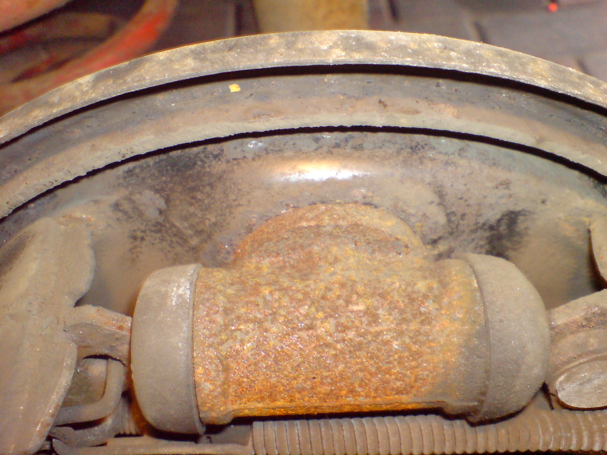

So erstmal Lage checken, Reifen hin Problem nicht erkannt. Glück meine Frau war hinter mir, durch Zufall.Also mit 40 auf der Standspur nach Hause ins Carport . Samstag, Trommeln auseinander genommen kann sich ja eine Bremsbacke gelösst haben, aber nööö war nicht. Dafür habe ich was anderes entdeckt :stance: meine neuen Radbremszylinder Baujahr 1991 und nicht gewechselt auf beiden Seite.
Habe aber eine Rechnung wo alles getauscht worden ist , ich bin gespannt auf die Ausrede von meiner Werkstaat meines verlorendes Vertrauen......
Wir auf jeden Fall nicht billig für Ihn........
Das Foto zeigt Radbremszylinder Baujahr 2007
