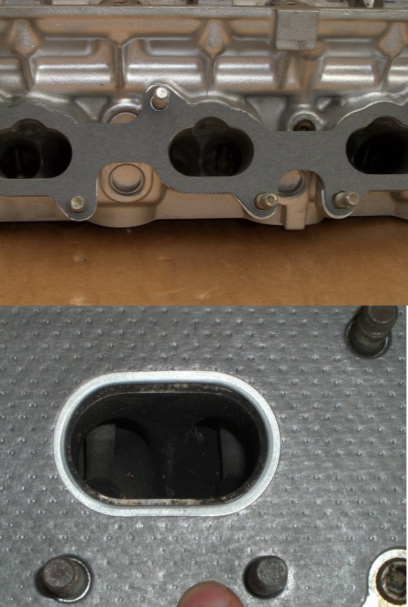

    Ich habe geschummelt *schäm* habs grad mal geschafft meinen Mantzel-Kopf ranzuholen und die Dichtungen drauf zu packen um zu sehen wie weit man die Kanäle noch weiten kann.
    Die Einlässe sehen schon ganz gut aus aber die Auslässe können noch ein ganze stück geweitet werden.
    Werde mich jetzt aber endlich mal näher damit befassen und mir ein paar entsprechende Fräßköpfe raussuchen, inzwischen ists ja auch nicht mehr so kalt in der Garage, aber erstmal muß meine Mandelentzündung endlich komplett abklingen. :stance:

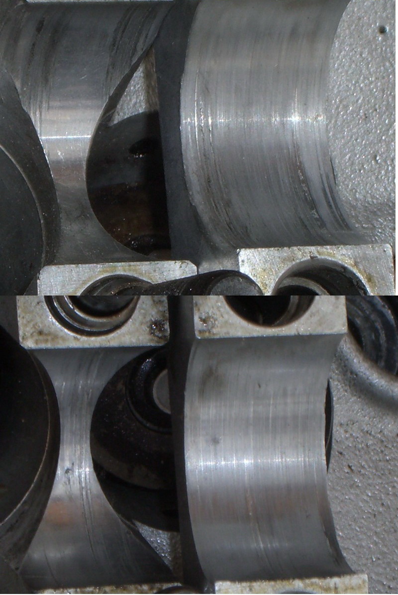

    Ich habe aber noch ein ganz großes Problem (siehe Foto), kann man da noch was machen? Nockenwellen kommen neue rein.
    Das obere Bild ist der 'Nockenwellenbock' (oder wie nennt sich sowas?) welcher dem Verteiler am nächsten sitzt und das untere Bild ist der darüber. Die anderen haben verschwindend geringe Spuren, wenn es nicht sogar nur Ablagerungen sind, was ich sogar für wahrscheinlicher halte.
    Den Oberen Teil kann man ja gegebenen Falls tauschen, aber am Unteren Teil kann man ja eigentlich nicht viel machen, außer etwaige hervorstehende Kanten glätten.
