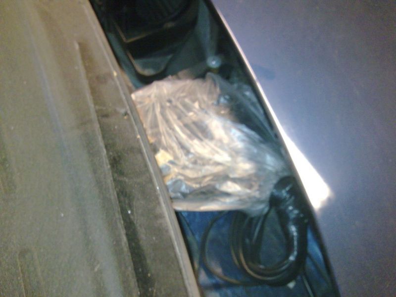

    Langsam aber stetig geht es voran. An der Stoßstange verzweifel ich langsam, die Halter sitzen immer noch nicht so richtig wie sie sollten. Um mir mal eine Pause vom GFK zu gönnen bin ich wieder am Motorraum dran. Da soll ja alles raus, um hinterher wieder in schön oder anders reinzukommen.
    Das Steuergerät der Autogasanlage hab ich unter der Wischerabdeckung gefunden, professionell mit einer Plastiktüte gegen Nässe geschützt. Das Kabel mit 12V hat einen Durchmesser von etwa 1mm, das Massekabel satte 10mm. An der Stelle, wo es angeschlossen ist, wurde der Lack aber nicht entfernt... :rolleyes:

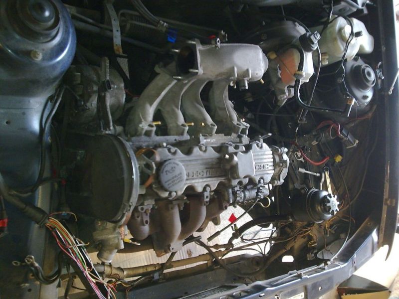

    Der Motorraum wird immer leerer. Bald kann es losgehen mit dem Aufbereiten bzw. Neubeschaffung der Einzelteile.

    Der Motor kommt diesen Monat raus, Schläuche und Kabel sind soweit alle ab.
    Langsam gehen auch die Anpassungsarbeiten an der Karosserie weiter. Es ist zwar noch alles lose und es muss noch ein bischen was gemacht werden, aber hier shconmal ein Vorgeschmack, wie die Front bald aussehen soll:
