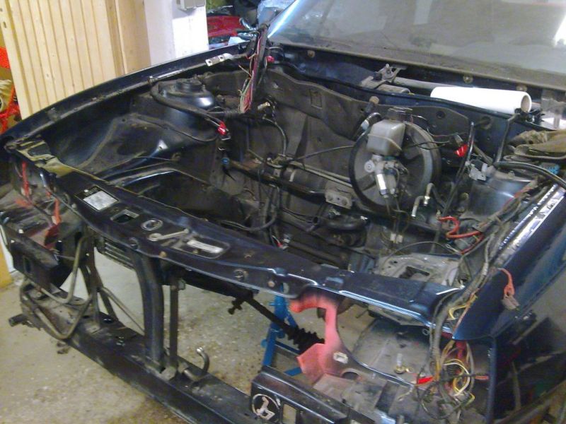

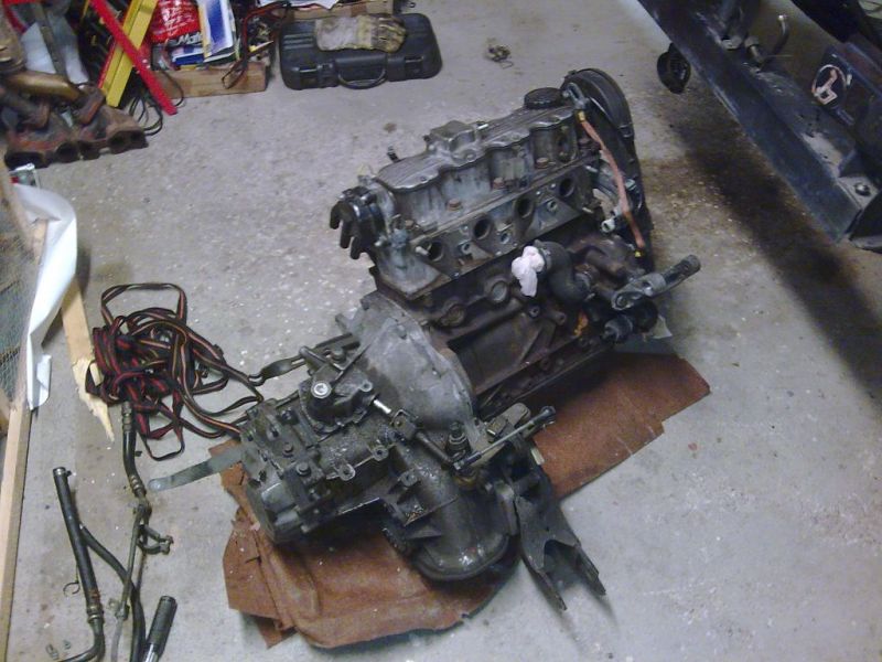

    Gut Ding will Weile haben... Langsam komm ich vorran, diesen Monat kommt hoffentlich endlich der Motor raus. Im Moment hängt er noch an einer Antriebswelle. Aber das soll sich dieses Wochenende ändern. Hier nochmal zwei aktuelle Fotos:

    Aber erstmal geht es einen Schritt vor und zwei zurück. Ich hab wieder etwas Arbeit gefunden... Man sollte Löcher nicht nur von einer Seite zuschweißen.

    Langsam aber stetig geht es weiter. Querträger, Fußraum Fahrerseite, beide Endspitzen und Radlauf hinten Fahrerseite sind geschweißt, bleibt nur noch was am Radlauf hinten auf der Beifahrerseite. Zwischendurch wird auch der Motor schonmal grob saubergemacht.
    Nächste Woche wird dann das Kapitel "Schweißen" zu Ende gebracht und das Leerräumen vom Motorraum beginnt, sprich Stabi, Bremsen, Kabel und so. Ebenfalls nächste oder übernächste Woche fange ich an, den Motor auseinander zu nehmen. Es werden aber nur Dichtungen, Wasserpumpe und Riemen erneuert. Leistungstechnisch wird nichts gemacht. Bin mit der Leistung zufrieden und so weiß ich was ich hab.
    Dann gibt es auch wieder Fotos ;)

    Neue Fotos, die Bremsen sind mittlerweile komplett auseinander genommen. Bremsbacken werden in Lackfarbe gepulvert, Bremsscheiben und Beläge werden natürlich auch noch neu gemacht. Motordichtungen sollten im Laufe der Woche auch noch die letzten fehlenden eintreffen, dann wird er teilweise auseinander gebaut und auch noch lackiert. Sämtliche Roststellen sind geschweißt und verspachtelt.
