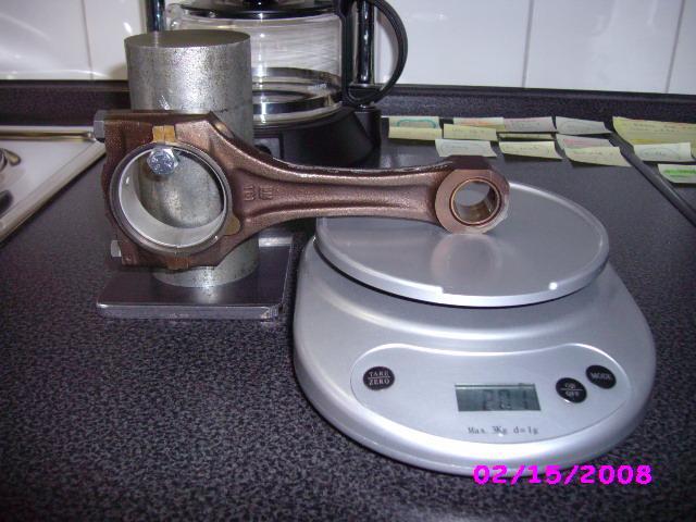

#34 Jetzt war ich gestern mal ein bißchen fleißig und hab mir was gebaut,
...aaaber es funktioniert nicht. :stance: Messe ich ein Pleuel mehrmals, kommen da Unterschiede bis zu 10g raus.Dabei habe ich die Schraube doch extra so gefeilt, daß ich eine möglichst kleine Auflagefläche habe. Kann mi wer sagen, woran es liegt/ liegen könnte? Es liegt übrigens NICHT an der Briefwaage! Frage mich, wie das Ding in dem Link funktioniert haben soll!?

#35 Ein Lob an Doppel-D
hast ja sehr schnell umgesetzt das ganze nur was mir auffällt dass das Pleuel nicht ganz waagerecht liegt oder sieht das nur auf dem Bild so aus?Ich denke mal das dein Gewichtsunterschied durch den großen Teller der Waage kommt. Würde mal versuchen das Pleuelauge an verschiedenen Stellen der Waage zu platzieren und dann das Ergebniss zu beobachten
#36 Das Pleuel ist schon waagerecht, sieht nur so aus. An dem Teller der Waage liegt`s nicht, hab ich auch erst gedacht. Dann hab ich an ganz unterschiedlichen Stellen (außen/innen) eine kmpl. gefüllte Bohrercassette hingestellt- überall das gleiche Gewicht!

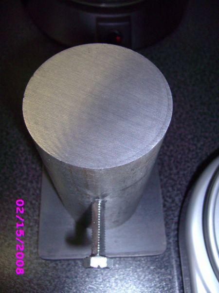

Dachte eben, ist vielleicht doch noch zu groß die Auflagefläche, da hab ich dann mal (provisorisch :D) das hier ausprobiert:
Ist aber das gleiche in grün...
