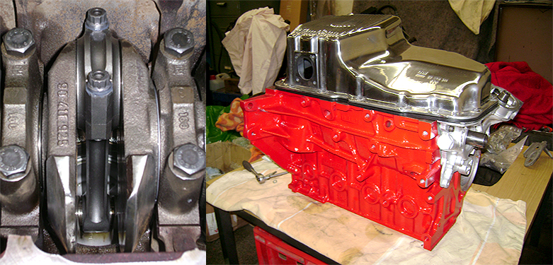

  • #44
    Hi, schicker Umbau den du da machst. Gefällt mir echt gut. Was mir gerade aufgefallen ist am Block, du hast noch die Original Pleulschrauben drin. Ich würde dir raten jetzt wo einmal alles auseinander ist direkt die ARP zu nehmen. Oder neue Originale die tun es auch bis zu einer gewissen leistung.
    Wenn das natürlich schon neue sind, dann hab ich nix gesagt :D

  • #45
    xdaywalkerx
    Was du meinst mit originale Pleullagerschrauben sind die Hauptlager schrauben der Kurbelwelle.
    Die Sind original auf den bild.
    Die Pleullagerschrauben sind auf den bild schon andere mit samt den Pleuls...

    Oh stimmt hab ich doch glatt Übersehen. :rollin:
    Mein Fehler.............................weitermachen :D

  • #47
    Ok...mach ich weiter! :D
    Hab heute u.A. mal angefangen den Block untenrum fertig zu machen, fehlten noch ein zwei Kleinigkeiten...
    Auch die STAHLPLEUEL MIT DEREN VERSTÄRKTEN SCHRAUBEN ;) hab ich auf Drehmoment gezogen und die Ölpumpe mal gereinigt und eingebaut...und danach zur Aufmunterung mal die polierte Ölwanne draufgelegt! 8)
    PS: Ich hab noch nen Satz hochfester unbenutzter Pleuelschrauben von ARP für 60€ (neu 79€+) übrig, da ich erst nur diese einbauen wollte und mich danach zu den Stahlpleuel entschieden hab, bei denen die hochfesten aber schon dabei sind... :rolleyes:
