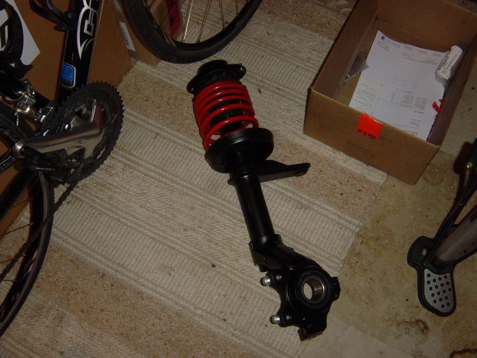

    ich habe kürzlich einen satz federbeine zerlegt da ich sie zum gewinde reinschneiden wegschicken wollte.
    ich habe die lager mit der werkstattpresse ausgepresst, und die hatte echt mühe damit!
    ich an deiner stelle würde die federbeine ausbauen, die sicherungsringe und alles abbauen und damit in eine werkstatt gehen. die pressen dir das sicher aus für ein trinkgeld.
    wenn du die neuen lager bei ihnen kaufst vielleicht sogar umsonst...

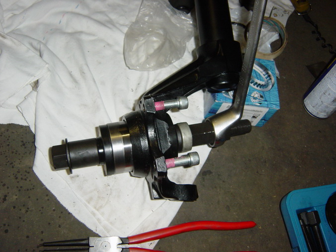

    Und wie nimmst Du die Nabe raus? Auch mit einem Hammer/Hartholz oder mit langen Schrauben?
    Ich war mal an einem alten Federbein dran und hatte
    das Gefühl, dass das mit dem Hammer nichts wird, aber
    ich habe dann nicht weiter probiert. Die Nabe habe ich
    dann mit langen Schrauben rausgedrückt und das Bein
    ging auf den Schrott.
    Bin noch nicht ganz schlüssig, aber ich denke ich tendiere zum Ausbauwerkzeug. Mit dem könnte ich
    das neue dann auch wieder rein ziehen. Mit schlagen
    hätte ich Angst, dass was am neuen Lager beschädigt
    wird.
    Danke allen für die Antworten.
    Gruss
    Harry
    Die Nabe treibe ich raus, dabei geht dann das alte Lager kaputt, dann hast du meist noch einen Lagerring an der Nabe sitzen, diesen schneide ich vorsichtig ein und Sprenge ihn dann mit einem Meißel ab.
