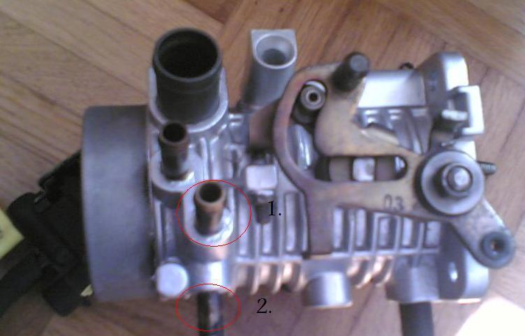

Was gehört hier dranne???
    So Leude an dern Ansaugbrücke sind 2Anschlüße!Ich weiss nicht was daran gehört!

    In DIesem Thread sieht man auf den ersten Bildern die beiden Anschlüße rot eingekreisst!Brauche da dringen Hilfe!

    Also bei mir sieht es so aus wenn vor dem auto stehst.
    1. Heitzungskühlerschlauch Links in ein T- Stück
    2. Heitzungskühlerschlauch Rechts in ein T-Stück

    korrekt. Ist für deine Heizung. Durch die 2 Anschlüsse läuft nur Wasser.

    Und warum läuft da Wasser durch die Drosselklappe ?!.. o)

    Weiss der Geier warum :D:D
    Um evtl die Lufttemperatur zu senken? Klär mich ma auf :D

    Ich nehme mal an um die Drosselklappe am vereisen zu hindern, wenn die Luft da mit recht hoher Geschwindigkeit durch 'fließt' wird sie kalt, das Problem gabs doch bei Vergasern auch oder ?

    Ja, ich frage, weil ich mich gerade auch wunderte,
    aber was Mudder meint, klingt nicht verkehrt.. o)

    Also lönnte schon sein aber wann ist das mal? Ausserdem ist der Motor ja schon recht warm da dürfte die Luft nicht "gefrieren" Aber könnte schon plausiebel sein...

    Da läuft Wasser durch um die Ansaugluft Vorzuwärmen damit er im kalten bzw. auch im Warmen besser im Standt läuft und im Winter soll es vereisung verhinder. VW hat extra son dusseligen HEizigel im Ansaugtrackt. MFG
