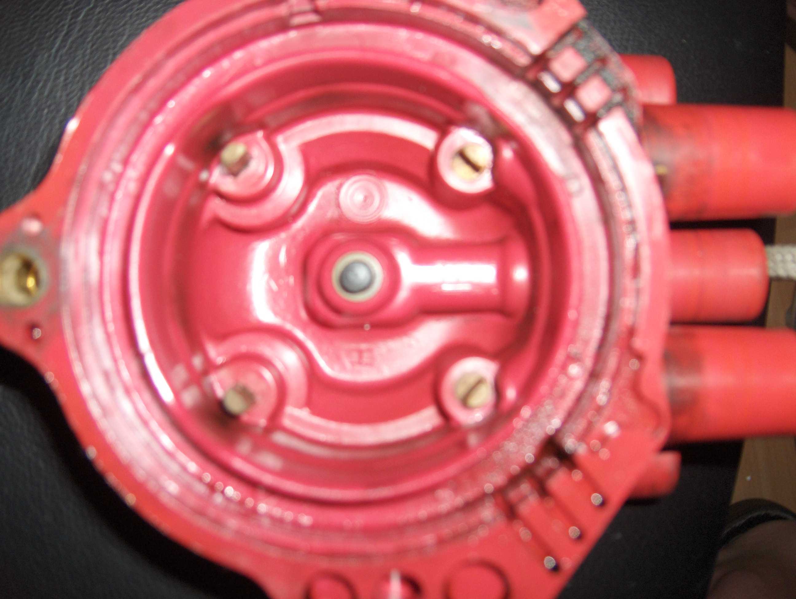

#12 Hab mal ne Kappe mit vier Pinnen drauf gehabt,die hat zwar gepasst, aber meinl äufer war für ne Kappe die oben nur Schleifkontakte hatte, ergebniss war ne Schwarze Kerze und nen abgenudelter Läufer. Nachdem ich beides neu hatte,war alles gut. Es hat sich aber fast nur unter Last bemerkbar gemacht
#13 hmm
bei mir ist es aber nur im standgas, wie gesagt wenn ich fahre läuft er ganz ruhig und hat auch keine aussetzer.
die kappe die ich gewechselt habe sah innen genauso aus wie meine alte...ich habe auch so eine die auf einer seite schleifkontakte hatte und auf der anderen seite so pins wie auf deinem bild.
ich hoffe du weißt was ich meine.?
