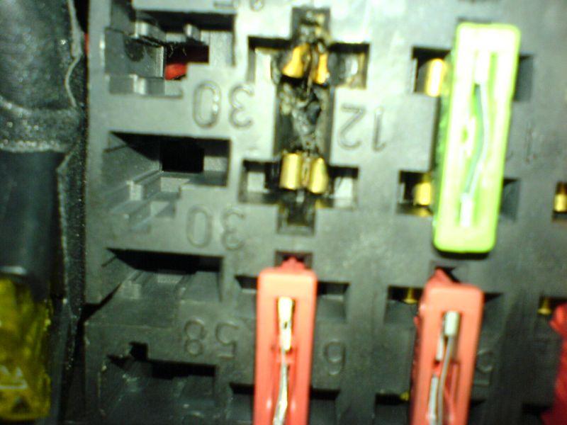

Sicherungskasten angeschmort
    Das gleiche Problem habe ich auch.
    Ich habe aber schon den driten Sicherungskasten drinne und der ist wieder Verschmort.
    Ich werde jezt die kabel hinten am Sicherungskasten anmachen und einen seperaten Sicherungshalter einsetzen.

    das kann passieren wenn die maximale Sicherung die dort hineingehört durch eine größere getauscht wird und der Verbraucher nicht in Ordnung ist,die dazu führen das höhere Ströme fließen als eigentlich gedacht.dadurch auch eine größere hitzeentwickelung.Du solltest auf jeden fall den Lüfter überprüfen
    Jo, sieht ganz danach aus.
    Bei mir flog neulich auch immer die Sicherung, Schuld war der
    Lüftungsmotor, dessen Lager waren so fertig, dass der Anlauf-
    strom jedesmal die Sicherung zerissen hat. Und wenn da nun
    eine etwas größere Sicherung drin ist, dann.. naja, dann
    wird die natürlich heiss, anstatt durchzubrennen.
    Sieht zwar angeschmort aus, aber solange die Kontakte noch
    fest sitzen und die Sicherung halt findet, würde ich den Akt
    mit Sicherungskastentausch zweimal überlegen.. o)

    Ein ähnliches Problem hab ich auch,bei mir ist es die Sicherung für die Heckscheibenheizung,auf dem Steckplatz ist auch schon das Plastik verschmort.Wo ran es liegt,ist mir nicht bekannt.Gruss 16V Fahrer
    Die Kästen sind gleich, nur die Bestückung nicht

    bin mal wieder ans Auto gekommen. Ich habe jetzt das Kabel vom Lüfter am Sich.kasten abgetrennt, um eine separate Sicherung zwischenzuklemmen. Ein paar Fragen:
    1) Woher hole ich mir jetzt den Strom für den Lüfter ?
    2) Beim Testen vorher lief der Lüfter dann nur noch auf Stufe 3 ? Ist das eher der Schalter oder Lüftermotor ?
    3) Habe statt einer 20A-Sicherung für den Lüfter nur 16A und 25A da. Geht das auch mit der 16A gut ?
    4) Zufällig fiel mir auf, das der Vorbesitzer beide Anschlüße der Heckscheibenheizung (im Lüfterschalter integriert) am Sicherungssteckplatz abgetrennt hat. Die HSH geht aber. Kann das auch den verschmorten Steckplatz des Lüfters verursacht haben ?
    Danke an die Elektriker hier ! :)
    Grüße
    Da habe ich wohl selbst auf der Leitung gestanden. Der Strom läuft ja nur durch die Sicherung, demnach muß er ja noch da sein. Dann gehts wohl weiter zum Schalter oder ?
    Aber wie ist das mit der Bypass-Sicherung ? Ok ?
