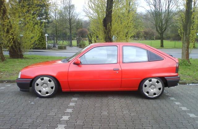

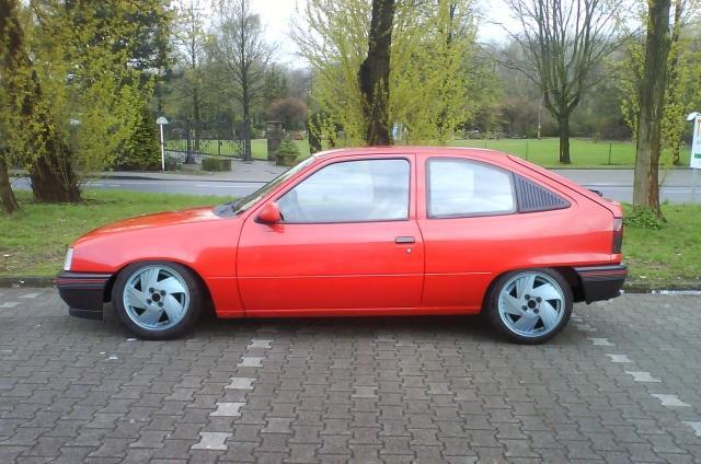

#36 Ich kann da nur sagen, daß es für ein 80/60 Weitec Fahrwerk nur die Papiere für'n 60/40 dabei gibt. Und wenn der Prüfer richtig mies drauf ist, dann zählt er die Windungen und misst die Stärke der Feder, weil die 80/60 Feder hat weniger Windungen. Ich habe letztens auch noch einen alten Satz Federbeine selber ca21mm tiefer gepresst.
Meine Vorrichtung:
Die stelle ich auf der Arbeit auf die Presse, habe zwischen links und rechts 4/10 Unterschied, was aber für Just for Fun, also als erster Versuch ganz gut war.1.Versuch, lackiertes Federbein:
