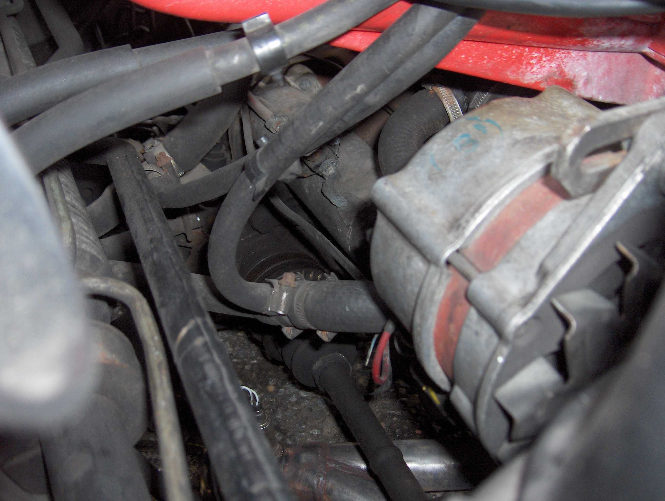

    oben der ist auch noch nicht angeschlossen. hab die beiden stutzen nur mit dem schlauch der oben dran war verschlossen. also das eine ende oben das andere ende unten. damit der keine luft dort zieht oder sonst was.

    Da dir ja schon an der Drosselklappe die Schläuche fehlen, würd ich ma auf nen dreher im Wasserkreislauf tippen.
    Haste hinten die T-Stücke drinne ?
    Wird der grosse Kreislauf überhaupt geöffnet ?
    Bevor du alles zerlegst, vergleich ma alle Schlauchanschlüsse, hast doch bestimmt noch nen Ne im bekanntenkreis !

    T- stücke hab ich keine in den schläuchen. weiß auch nicht mehr obs die vom schlachtkadett sind. denke eher nicht. kreislauf wird umgeschaltet. das thermostat ist auch neu.
