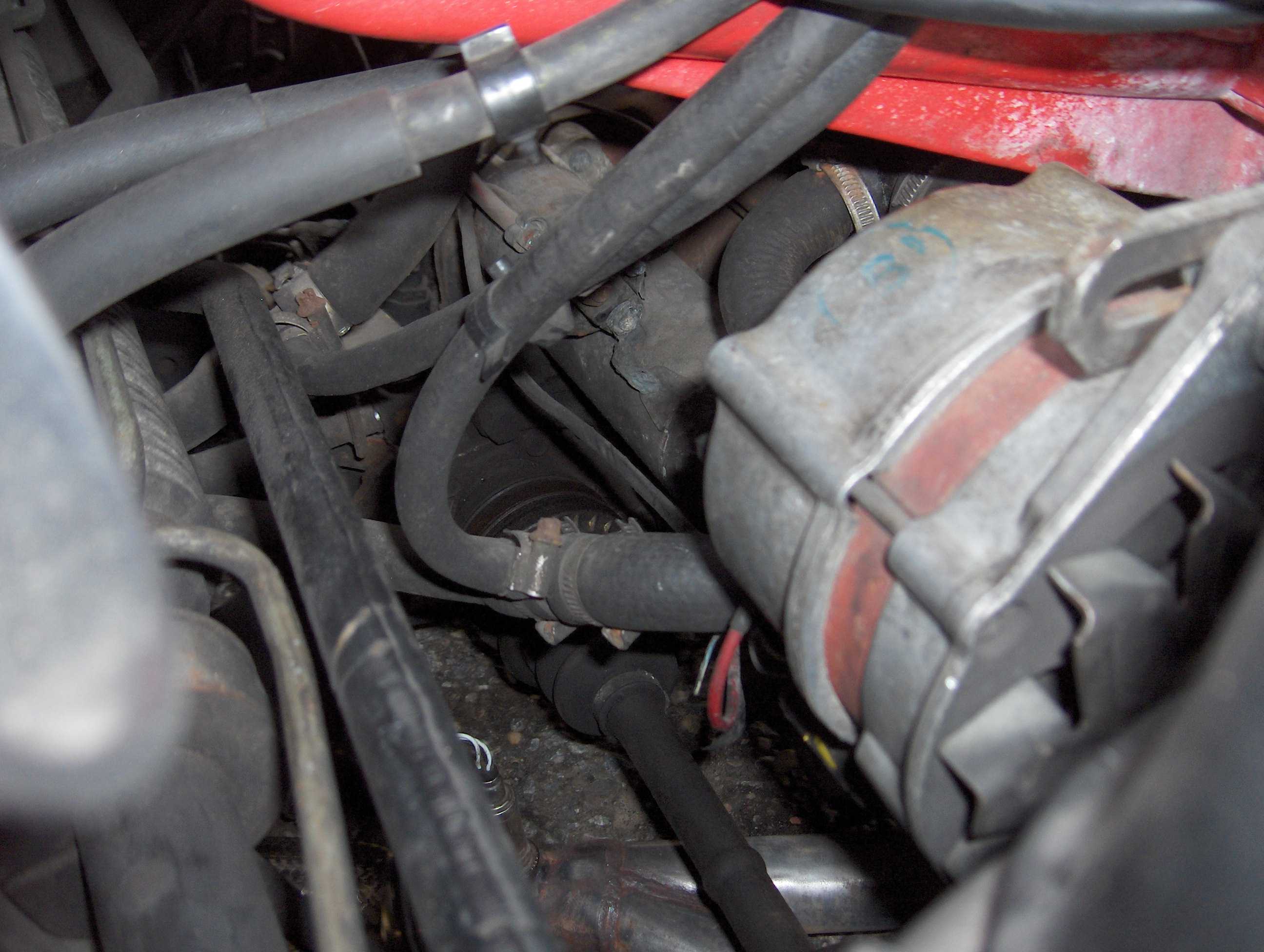

#38 Da dir ja schon an der Drosselklappe die Schläuche fehlen, würd ich ma auf nen dreher im Wasserkreislauf tippen.
Haste hinten die T-Stücke drinne ?
Wird der grosse Kreislauf überhaupt geöffnet ?
Bevor du alles zerlegst, vergleich ma alle Schlauchanschlüsse, hast doch bestimmt noch nen Ne im bekanntenkreis ! -
#39 von welcher firma die pumpe is kann ich nicht sagen. karton is schon aufm müll. war glaub ich nen blauer karton. QH glaub ich.
T- stücke hab ich keine in den schläuchen. weiß auch nicht mehr obs die vom schlachtkadett sind. denke eher nicht. kreislauf wird umgeschaltet. das thermostat ist auch neu.

(werde mal ein Bild beschriften wo die Teile hin kommen...Gruß
