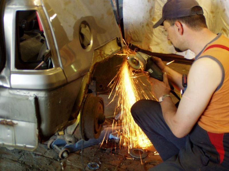

  • #33
    Moin Leute!
    Heute ging es zum schweisser. Jetzt wird alles vernünftig fertig gemacht damit aus meiner guten basis auch ein top auto wird. bleche hab ich ja alles da. Haben heute 6 1/2 Stunden gearbeitet und Dienstag geht es weiter. In der Zeit haben wir den rechten radlauf und die endsptize geschweisst. Also komplett innenradlauf und aussenradlauf. Der Wagen wurde aber schonmal geschweisst. Aber war ziemlicher pfusch. Nen reparaturblech wurde einfach über die endspitze geschweisst und unten der übergang vom radkasten zum schweller wurde auch nur übergebraten. Hab auch fotos vom innenschweller gemacht. Kommt auf den bildern nicht so rüber aber im schweller war NIX. nicht ein hauch von flugrost. deshalb mussten wir den schweller nicht schweissen! Ich halte euch auf dem laufenden!
    Gruß Jannik
  • #35
    Hallo!
    Mal wieder ein neues Pic vom auto. hatte letztens die karte nicht gelöscht und konnte nur ein foto machen.
    Wir haben den Radkasten auf der Fahrerseite von innen komplett blank gemacht unes war absolut KEIN rost. Von innen die verkleidung abgemacht und auch alles tadellos ohne rost. jetzt wird von innen neuer schutz drauf gemacht und dann müssen wa an der seite nichts mehr machen. Dann wurde vorne am schweller was rausgeflext und nen neues teil eingepasst. Der rest vom schweller war nix an rost. konnte leider keien fotos von machen.
    Jetzt dies kommende wochenende wird vorne der fußraum fertig gemacht. Momentan steht der wagen aber noch beim lackierer und wird fertig lackiert soweit. dann isser von aussen fertig!
    Gruß Jannik
  • #36
    Ihr zerflext nen kompletten nagelneuen Schweller und setzt nen Flicken ein? :rolleyes:
    :ahhhh:
    Ich weis ja wie die Schweller aussahen. Und hinten an den Ecken fings zu knuspern an. Da kannste erzählen was du willst. Woher wollt ihr überhaupt wissen wie es innen aussah? Das geht von innen nach aussen.
    ....und da fängt wieder der Pfusch an. ;)

  • #37
    unten links da fing garnix an^^ ich kann dir gerne fotos im innenren radkasten noch machen. vom schweller geht nicht, der ist ja schon wieder zu.
    Der radlauf hatte oberflächenrost weil du da was abgeschliffen hast und die feuchtigkeit unter den lack gekrochen ist und da fings an zu gammeln. das war alles total blank und da wurde jetzt wieder lackiert.
    den nagelneuen schweller haben wir nicht zerflext sondern ein blech zurechtgebogen und eingeschweisst.
