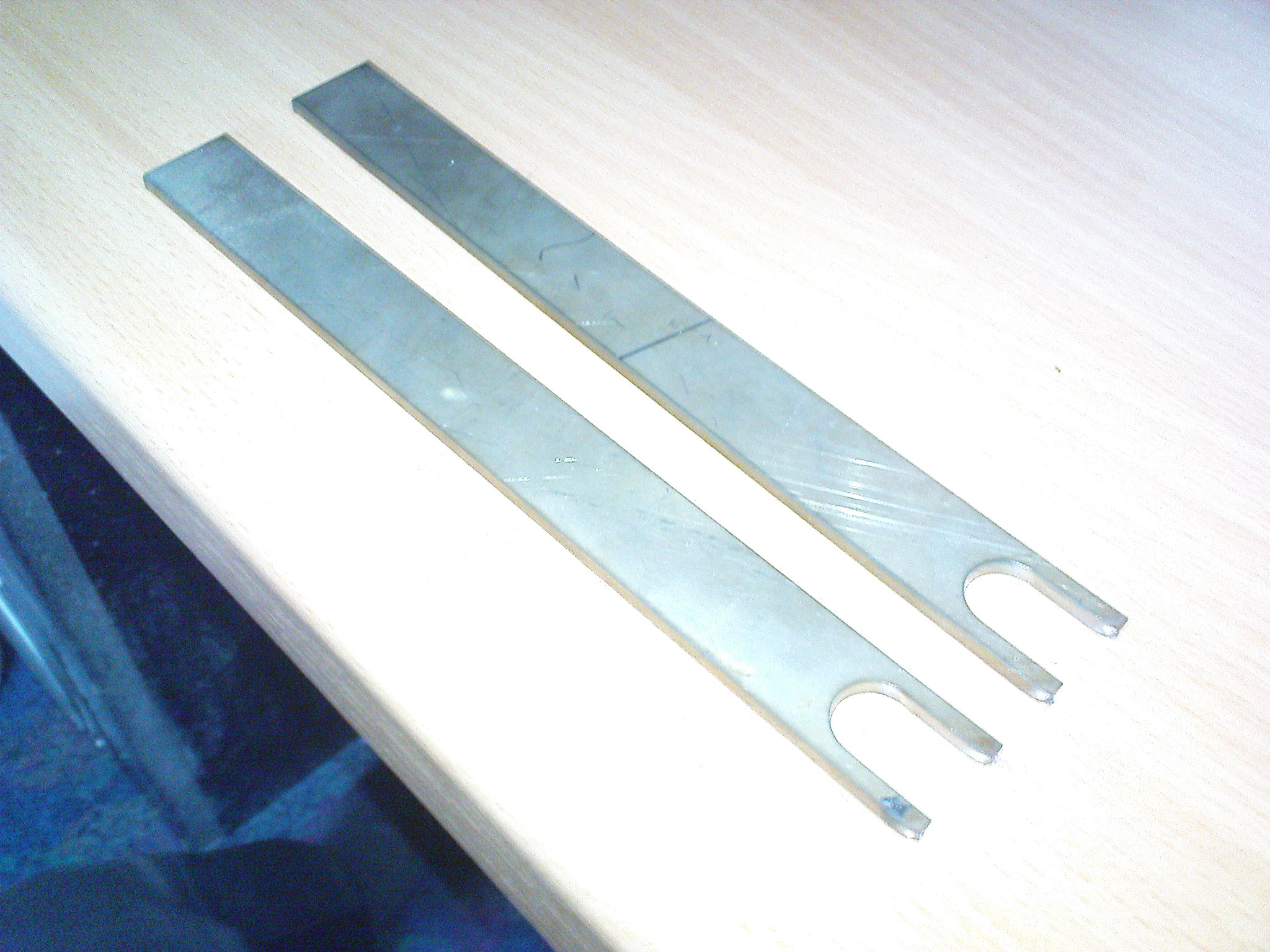

#6 Sollte jemand damit etwas anfangen können
Ist oben links mit 20mm Anschnitt Waagerecht und 20mm Ausschnitt Senkrecht.X0.000 Y-20.000
X0.000 Y-21.000
X-200.000 Y0.000
X0.000 Y4.000
X15.500 Y0.000
X-0.000 Y13.000 I0.000 J6.500
X-15.500 Y0.000
X0.000 Y4.000
X200.000 Y0.000
X20.000 Y0.000Werde es mir diese Woche mal ausschneiden und testen =)
