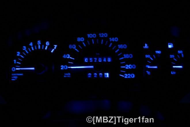

Versuch es vielleicht mal einen kleineren Widerstand vor den LED´s. also ich hab bei meinem Tacho 570 Ohm Widerstände genommen (sind meiner meinung hell genug) kannst eventuell bis MAX 470 Ohm runter gehen (keine Garantie *gg)
hier mal nen pic von meinem tacho mit Super helleLEDs mit 120° Abstrahlwinkel und 700mcd
MFG Jörn
#6 12V Haste im Auto aber schnell mal überschritten. Bis 14 Volt ist keine Seltenheit. Und deswegen sollte man tunlichst die Finger von 470Ohm Widerständen lassen wenn man nicht öfter die LEDs tauschen will
560Ohm sind ne gute Sache dabei. Die lassen die LEDs auch nicht gerade viel dunkler leuchten.
Wenn es zu dunkel ist im Tacho hilft leider nur eins. Und das sind mehr LEDs oder die wenigen besser positionieren.
