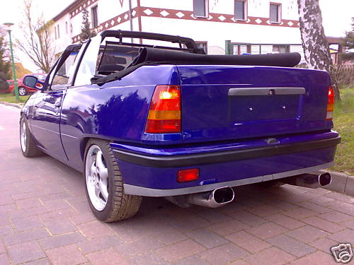

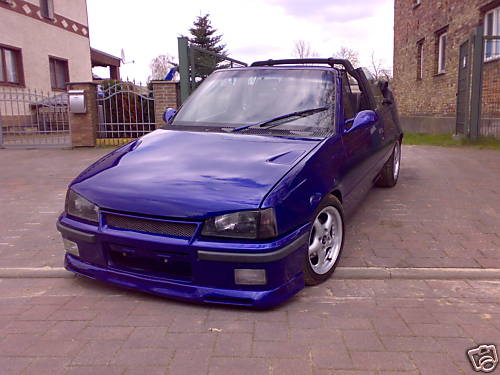

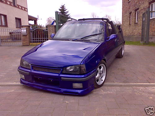

#9 neue Lackierung und sehr viel Tuning. Der wagen bekam von mir ein Astra Cockpit mit Digital Tacho eingebaut des weiteren verbaute ich noch eine LED Unterbodenbeleuchtung mit sehr vielen Farbvarianten,Fehrnbedinung und Funktionen. Nicht zu vergessen der überarbeitete Motor mit 104kw immerhin 19kw mehr als das Serien modell.Habe ca. 4200€ in den Wagen investiert.
Die Steuer beträgt Jährlich 141,00€ da man wie gesagt die Steuer für einen 1,6l Motor Zahlt obwohl ein 2,0l Motor eingebaut ist. Dies ist eine sehr schöne Sache, da das auch legal ist, übriegens gilt das auch für die Versicherung. Tuning: -M3 Spiegel -Einarmwischer -Tieferlegung von Apex -Sportlenkrad von Victor -15Zoll Leichtmetall Felgen mit der Bereifung 195\50r15 -Alarmanlage von Crime-Gart mit ZV ist aber nicht angeschlossen -Remus Dublex Sportauspuff -Frondspoiler von Zender -Domstrebe -ALU Tankdeckel Motor Tuning Leistungssteigerung: -Irmscher Ansaugbrücke -Überarbeiteter Zylinder Kopf -Überarbeitete Nockenwelle Die an dem Fahrzeug veränderten Teile sind alle eingetragen, das bezieht sich auch auf den Motor und dessen Leistungssteigerung auf 104kw.
Folgende teile wurden in den letzten 1,5Jahren neu eingebaut: -Verdeckaußenhaut aus Stoff in Schwarz: 335,00€ -Windschott : 84,00€ -Wasserkühler : 57,00€ -Thermostat : 11,34€ -Unterbodenlicht (LED) : 75,65€ -Steuerriemen : 5,17€ -Bremssattel-Lack-Blau : 21,00€ -Ölfilter,Öl,Dichtung : 11,90€ -Dichtungen : 20,00€ -Radlagersatz : 110,00€ -Bremsbacken : 30,00€ -Bremstrommeln : 42,00€ -Bremsschlauch : 19,00€ -Motorhalterung : 17,00€ -Wasserpumpe : 21,00€ -Zündkerzen : 6,00€ -Zündkabel-Satz : 34,00€ Jetzt zu den Teilen zu den ich keinen Beleg habe, die unter der Hand gemacht wurden. -Bereifung hinten hat erst ca1000km runter : 120,00€ -Kopfdichtung vor 3000km neu machen lassen : 450,00€ -Lackierung : 950,00€ -Lack Imperial Blau von Ford : 150,00€ -Radkasten hinten rechts und links wurden neu eingeschweißt : 200,00€ -
