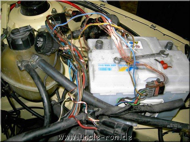

Wegen dem Stecker X14. Der muss am C20XE Kabelbaum sein direkt am STG. Is ein grüner quadratischer Stecker.
Ich hab das so gemacht. Ich hatte ja vorher C14NZ drin. Is das gleiche wie C16NZ. Habe das Gegenstück vom Stecker x11 am C14NZ Kabelbaum abgeschnitten und den Stecker X14 am C20XE Kabelbaum auch. UNd habe an den C20XE Kabelbaum diesen runden Stecker X11 angelötet.
Kannst du nach Farbe anlöten. Ausser der weise is glaub für CC. Dann hast du noch einen roten und n rot/blauen. Der rote bekommt D+. Der rot/blaue bekommt das Kabel von der Spritpumpe. Also am Stecker X5 findest du auch den rot/blauen. Das Kabel machst du aus dem Stecker raus, verlängerst es, und legst es in den Innenraum wo du es dann an den Stecker X11 anlötest.
Habe zwar noch keinen Startvorgang vorgenommen aber nach meiner "Durchsicht" der Kabel sollte das soweit ok sein. Werde nachher mal ein Bild machen.
