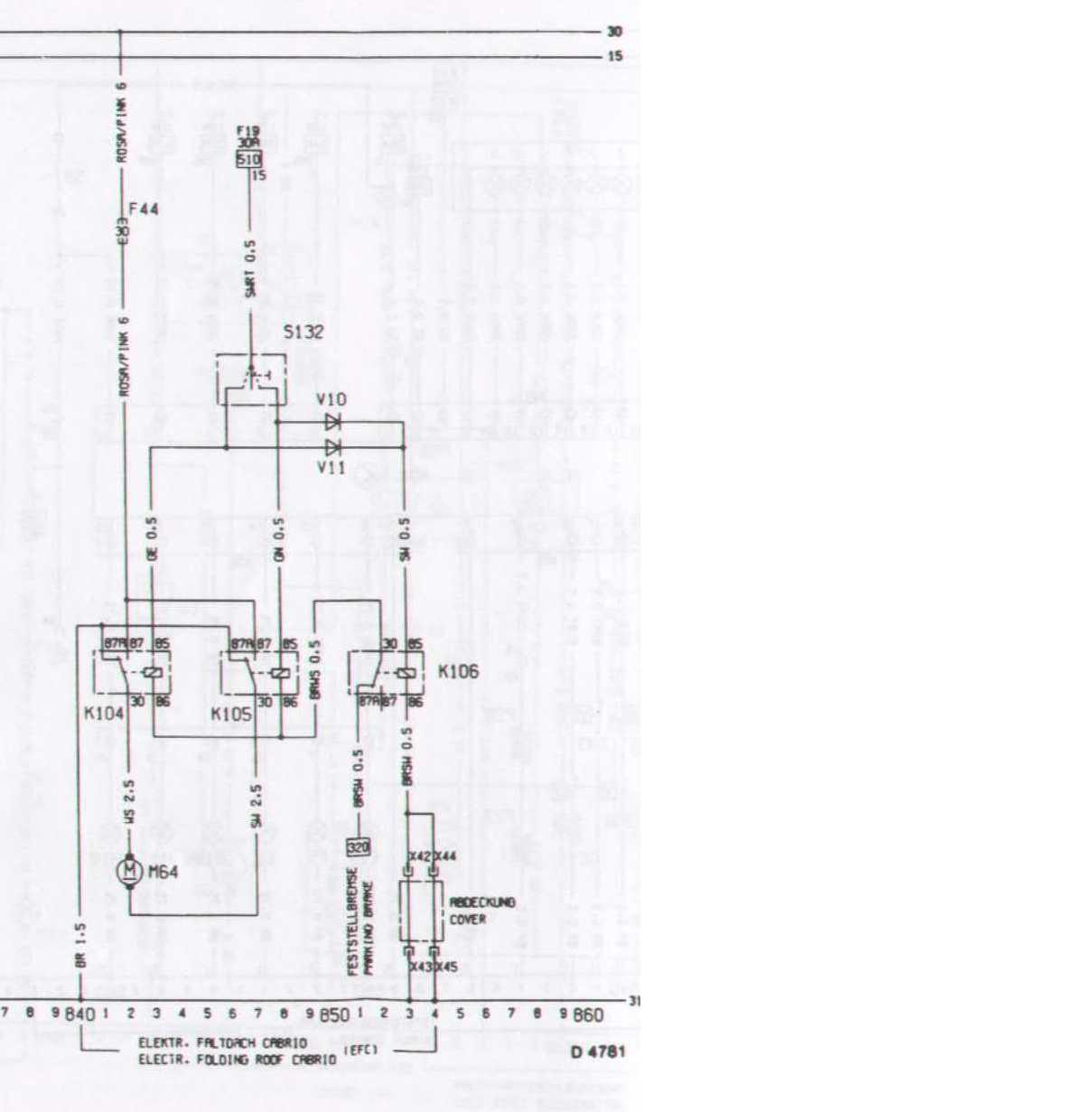

Hi, mein umbau nähert sich nun langsam dem ende habe nur ein problem mit der elektrischen ansteuerung meines e verdeckes, habe hinten auf der rechten und linken seite zwei kabel in der nähe der hinteren boxen, habe mal gelesen das die für irgendwelche kontakte zuständig ist, kann ich die auf masse brücken? und dann gehen 4 kabel nach vorne ein dickes pinkes welches meines wissens an plus kommt und drei kleine von denen ich leider überhaupt nicht weiß wo diese rankommen ich nehme an das einer mindesten an den schalter zum öffnen und schließen kommt, für eine schnelle hilfe vielen dank.

#3 Wenn Du die beiden Kabel miteinander verbinden würdest, lässt sich das Verdeck nicht mehr betätigen.
Die Kabel gehören mit den Druckknöpfen der Persenning verbunden. Die Persenning stellt die Verbindung zwischen den beiden Kabeln her. Es ist eine Sicherungsfunktion, die das Schließen des Verdeckes bei montierter Persenning verhindert. -
#10 Da is nix mit efh drinne, der Taster S132 is der fürs dach .
Du hast jetzt drei Adern die von hinten kommen, auf dem Plan heisen die, GE GN SW, könnten die Aderfarben sein !
Eine Ader kommt noch von oben in den Schalter, das ist +12V vom Sicherungskasten !
Was hast du für einen Taster ? Die Originale einheit mit efh ?
Weil eigentlich musst du nur auf nen Taster Plus und Masse anklemmen, und dann die zwei Adern die zu den Relais gehn, diese Schalten dann den Motor . -
