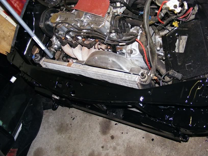

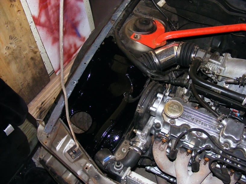

  • #735
    Hab im Motorraum die ersten Stellen entrostet (wo ich ohne viel auszubauen hinkomm halt) rechts und Links zwischen Domen und Lampen ist jetzt Rostfrei und Schwarz. Der Lack ist nicht Perfekt, aber jetzt ist erstmal Rostvorsorge wichtiger als Optik. Die Optik kommt dann, wenn der Motor mal rauskommt, dann wird alles nochmal Glattgeschliffen und Ordentlich lackiert. Jetzt erstmal mittem Pinsel Rostschutzlack aufgetragen...
    Beifahrerseite:
    Fahrerseite (inkl. Batterieblech):

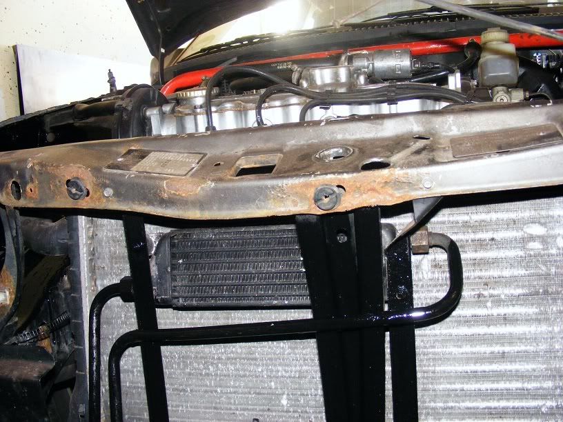

    Der Grund, warum die Frontmaske rausmuss (Schaut auf der gesamten breite so aus.. )
    Die ersten Schweisspunkte an der Maske hab ich aufgebohrt, mal sehen ob ich die Heute Mittag noch Komplett raustrenn. Nich ganz einfach, alle Schweisspunkte zu finden :D

    Hab den Schlossträger draussen... war ne gute Stunde Arbeit, dann war der draussen...
    Schaut schon wüst aus, so ohne... und wie Rostig die Schweiss-Kanten sind... von den vielen Überlappungen rundrum waren gerade mal zwei mit Dichtmasse behandelt... schlimme Sparmassnahmen im Hause Opel... ...
