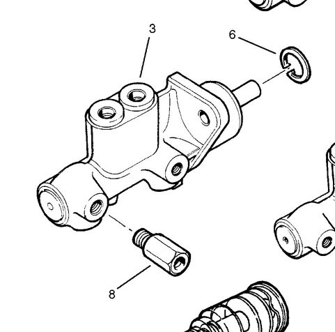

    Habe mittlerweile meinen 2. HBZ vom 16V ohne ABS erworben,weil ich dachte der erste wäre falsch.Nun habe ich verglichen und habe das gleiche Problem.Also:Beim HBZ vom 16V sind die beiden vorderen Gewinde grösser als die hinteren.Ich meine die 4 Anschlüsse der Bremsleitungen.Die 4 Anschlüsse beim D sind aber alle gleich gross,sprich das kleinere Gewinde.Habt ihr ne Antwort drauf,oder hab ich was falsch verstanden?

    Nein das ist so richtig!
    Du mußt 2 Bremsleitungen abschneiden und 2 größere Hülsen drauf machen (gibt`s im Zubehör!)!
    Aber bitte nimm zu abschneiden einen Rohrschneider und zum anschließenden bördeln der Bremsleitungen ein Bördelgerät!
    Wenn Du keines hast lass es machen, sonst bekommst Du sie nie dicht!

    So einen Adapter kannst du bedenkenlos verwenden.
