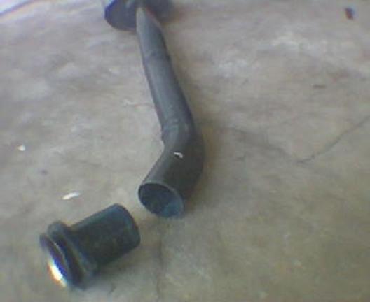

    Also ich bin mal so frei und schliesse mich dieser Sache auch mal an. Habe vor jetzt in meinen nächsten Urlaub mich an den NE zu begeben.Da ich auchn bissl mehr leistung rausholen will,ohne das ich es übertreibe und ich auch keinen riesigen leistungszuwachs erwarte.
    Ich habe vor:
    Kopf planen
    Fächerkrümmer
    296 Schrick Welle (als option hätte ich noch eine 1.8E welle)
    Auspuffanlage vom SEH
    als weitere option habe ich noch ein einstellbaren BDR und andere rote 2 strahleinspritzventile
    so nun eure meinung und ratschläge :)
