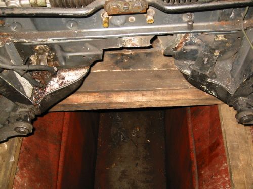

Also der Tunnel wurde etwas abgeändert vorne breiter hinten fehlt die komplette ersatzradmulde wegen der hinterachse. Vom calibra 4x4 würde ich abraten weill der einzelrad aufhängung hat und der umbau noch viell schwerer wird... Wir haben alles von nem Vectra 2000 4x4 genommen. Das mit dem 4x4 ist auch nicht das Problem das funktioniert...

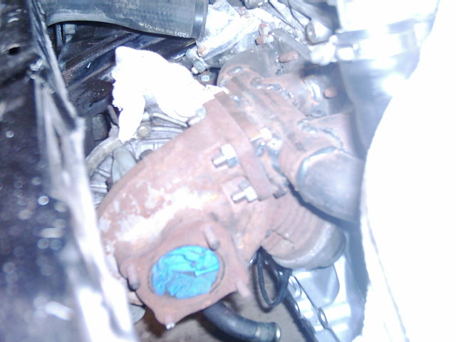

Nur der Eigenbau Turbo macht ärger ...
