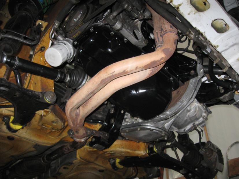

  • #256
    Na und warum wurde der noch nicht gestartet? :P
  • #258
    So sieht es aus.
    Habe noch neue Kühlwasserschläuche bestellt. Für hinten zum Heizungskühler. Ich werden meine Drosselklappenvorwärmung abklemmen und den Kaltlaufregler rausschmeißen. Dann sind die ollen Verbindungsstücke alle raus.
    Außerdem finde ich den Schlauch vom Ausgleichsbehälter zum Verteilerrohr grad nicht. Wer weis wo ich den hingepackt habe :rolleyes:
    Dann noch Traggelenke festschrauben, Antriebswellen festschrauben und die Benzinschläuche anschließen. Zum Schluß Ölpumpe vorfüllen und mit neu geladener Batterie kanns dann los gehen.
    Aber etwas mulmig ist mir schon. Ist ein komisches Gefühl.

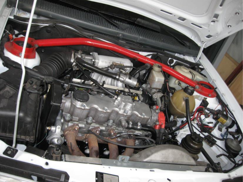

  • #260
    Super Ergebnis. :)
    Nur das Blech am Getriebe fehlt noch. ;)
