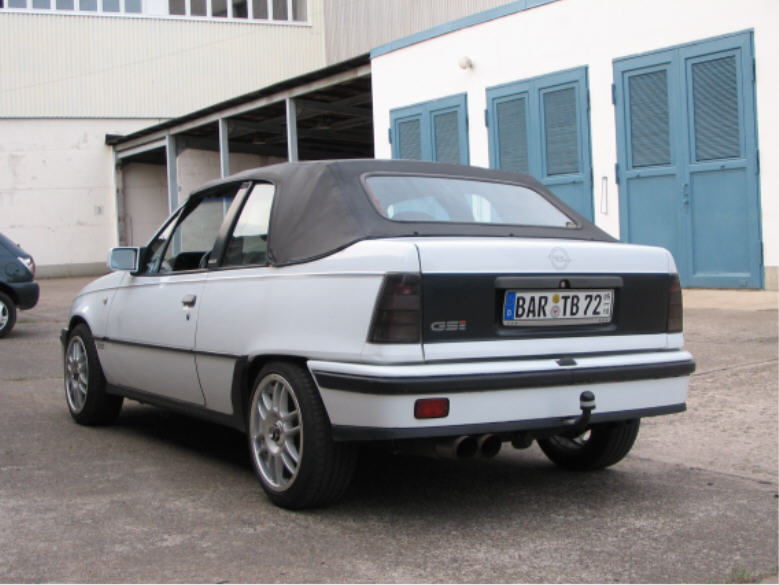

#318 Bin dieses Jahr nicht viel gefahren. Hab zu viele Baustellen und bischen arbeiten muß ich auch nebenbei. Aber sonst nichts zu berichten.

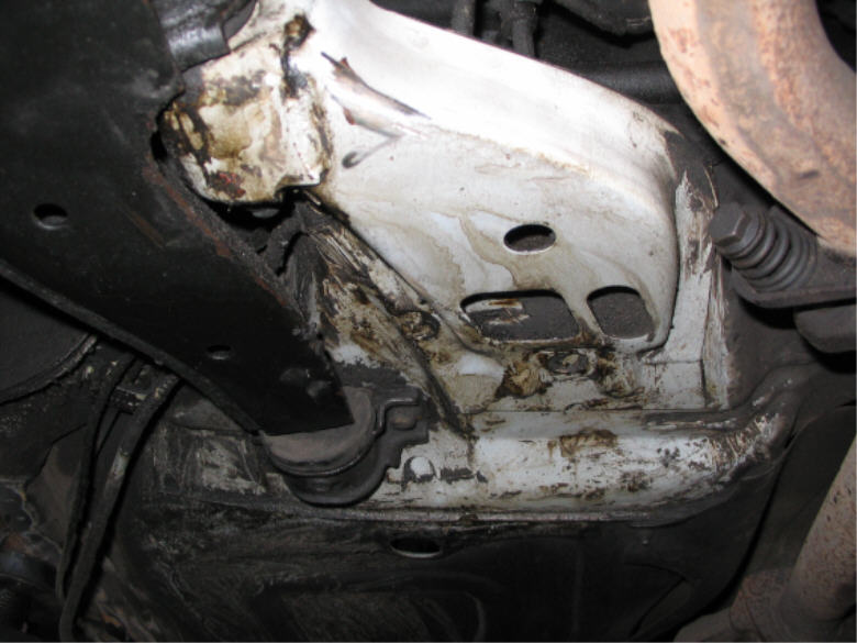

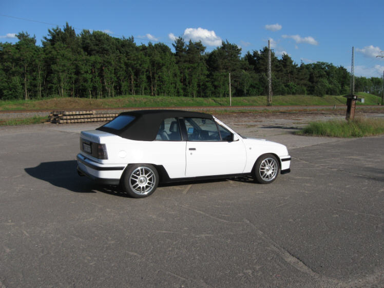

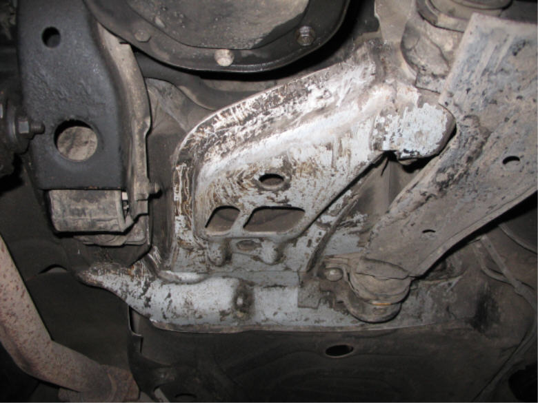

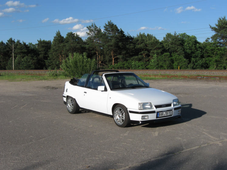

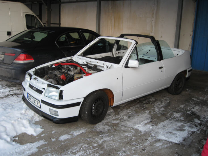

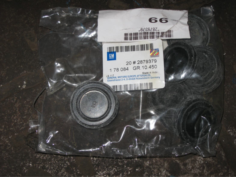

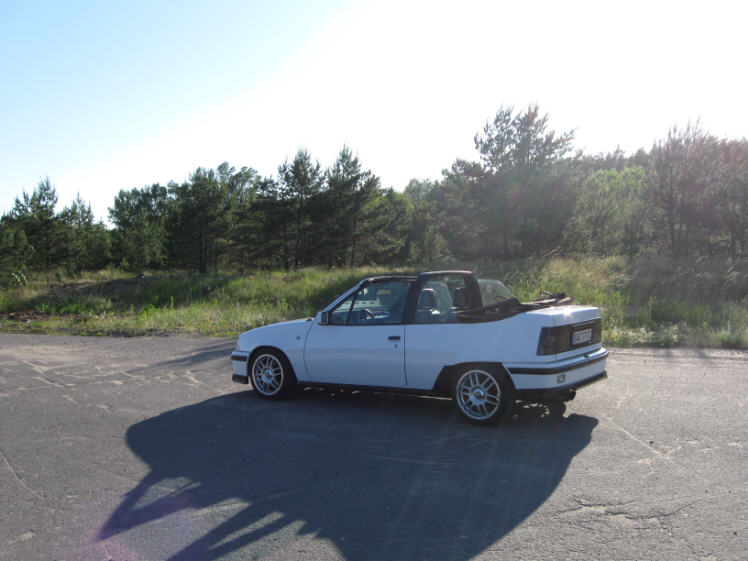

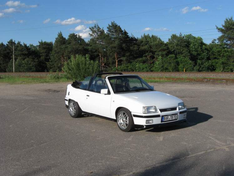

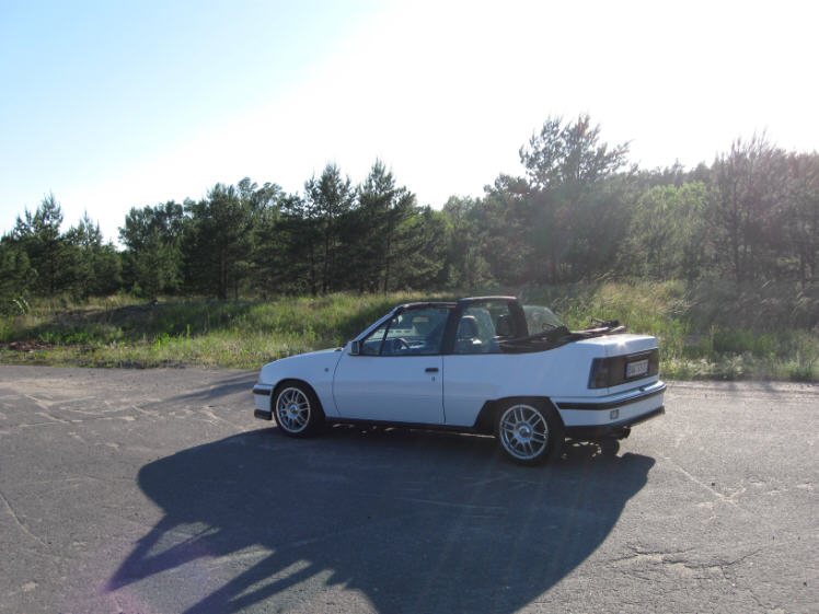

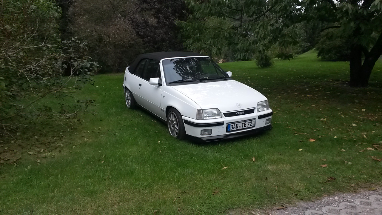

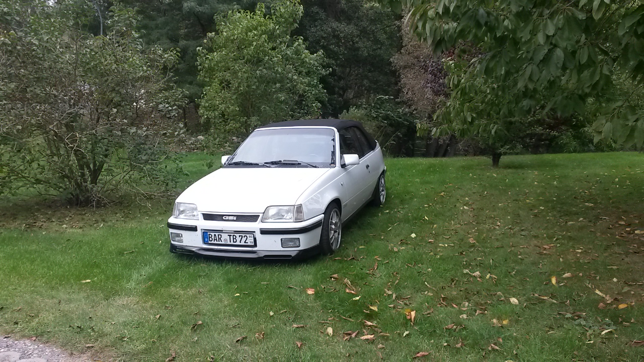

Kleinere Wartungsarbeiten standen wieder an, Achsmanschette und Lichtmaschine mußte ich neu machen. Hatte auch ein Knacken an der Vorderachse, was von den Querlenkerbefestigungen kam. Neue Unterlegscheibe zwischen Lenkeraufnahmen und Lenkerbuchse eingebaut und nun ist wieder Ruhe.Und noch 2 Bilder von der letzten Ausfahrt ...
