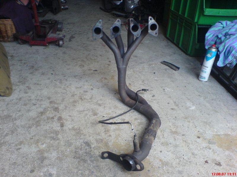

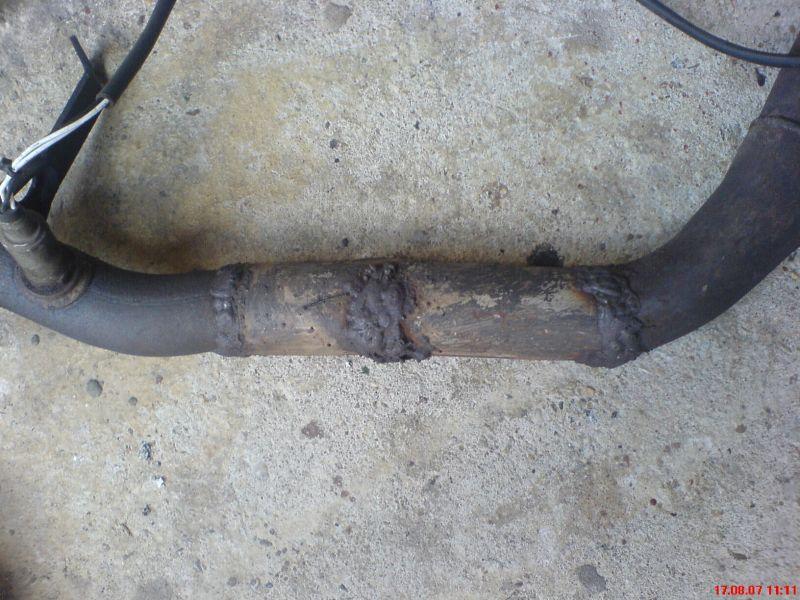

    ja hatte am anfang als ich den wagen gekauft hatte einen drin! der war aber an allen erdenklichen stellen undicht und mehr als miserabel geschweißt! hab den dann fürn schmalen euro an nen kumpel verkauft, der ihn jetzt auch wieder ausgebaut hat:D
    Cabrio....was sonst?!
    naja...er hatn aufn schrott geworfen:D:D! was ein depp! aber der denich drin hatte, der sah auch aus wie ein 16v krümmer! nur halt nen anderer flansch und hintern der anschluss zum kat war umgeschweißt! hier mal 2 bilder davon!
