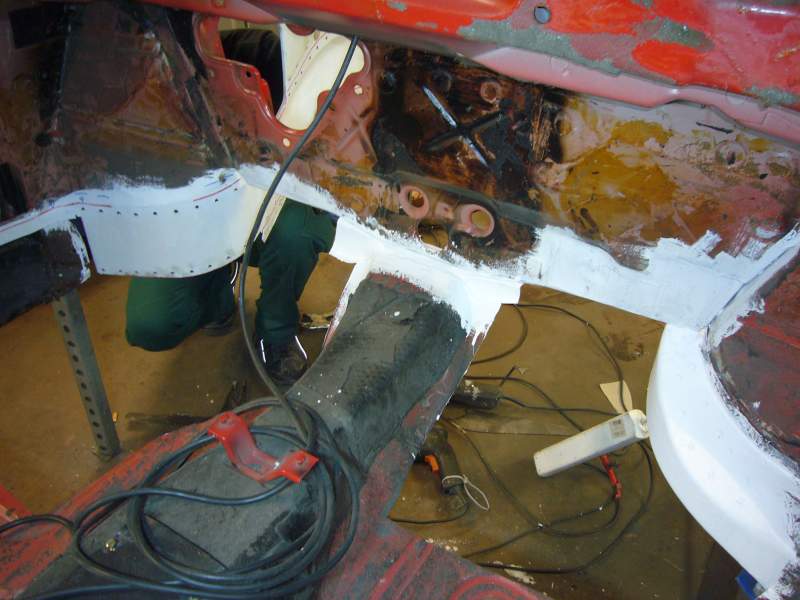

    Ich darf doch mal zwischenfragen, ja !?.. o)
    Opel Kadett E GT
    Sehe ich das richtig, dass die neuen Bleche gar nicht bis unter die Spritzwand vorne reichen,
    sondern vorher "aufhören" ?! Ich dachte, ich kann mir das Gefummel mit den Rundungen und
    Ecken sparen, wenn ich mir diese Bleche hole, aber da ist mir ja nicht viel geholfen, oder
    was meinst Du ?! Bei mir sieht das im Moment nämlich so aus, da ist kein Randbereich mehr:
  • #15
    tbone
    das sieht nicht gut aus :(
    EDIT: Hilft das Bild vieleicht? Komplett eingelegt
    2 Mal editiert, zuletzt von Opel Kadett E GT ()
  • #16
    Danke!
    Also die Bleche sind ja mal viel zu kurz für meine Bedürfnisse,
    also zumindest zur Spritzwand hin, da müsste ich auf jeden
    Fall wieder stückeln.. denke mal, die 100 EUR spare ich mir
    dann und fummel dann gleich die kompletten Bleche selbst
    zurecht, das kann ja Eiter werden..
    Danke für die Bilder und Antwort, auch wenn jetzt wieder
    mehr Arbeit auf dem Plan steht.. o)
