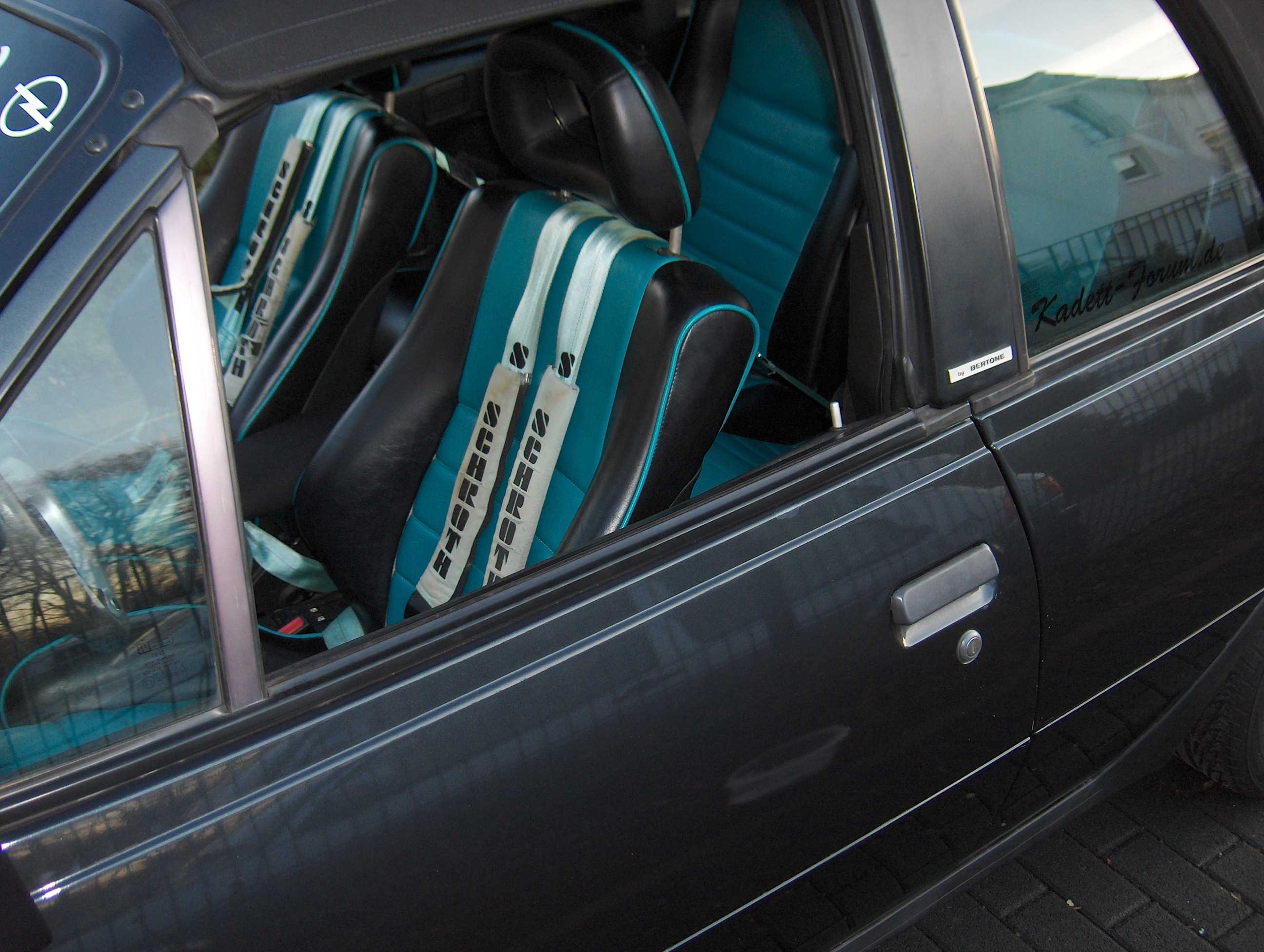

    Hier, läuft gerade !
    Sind aber Elektrische .
