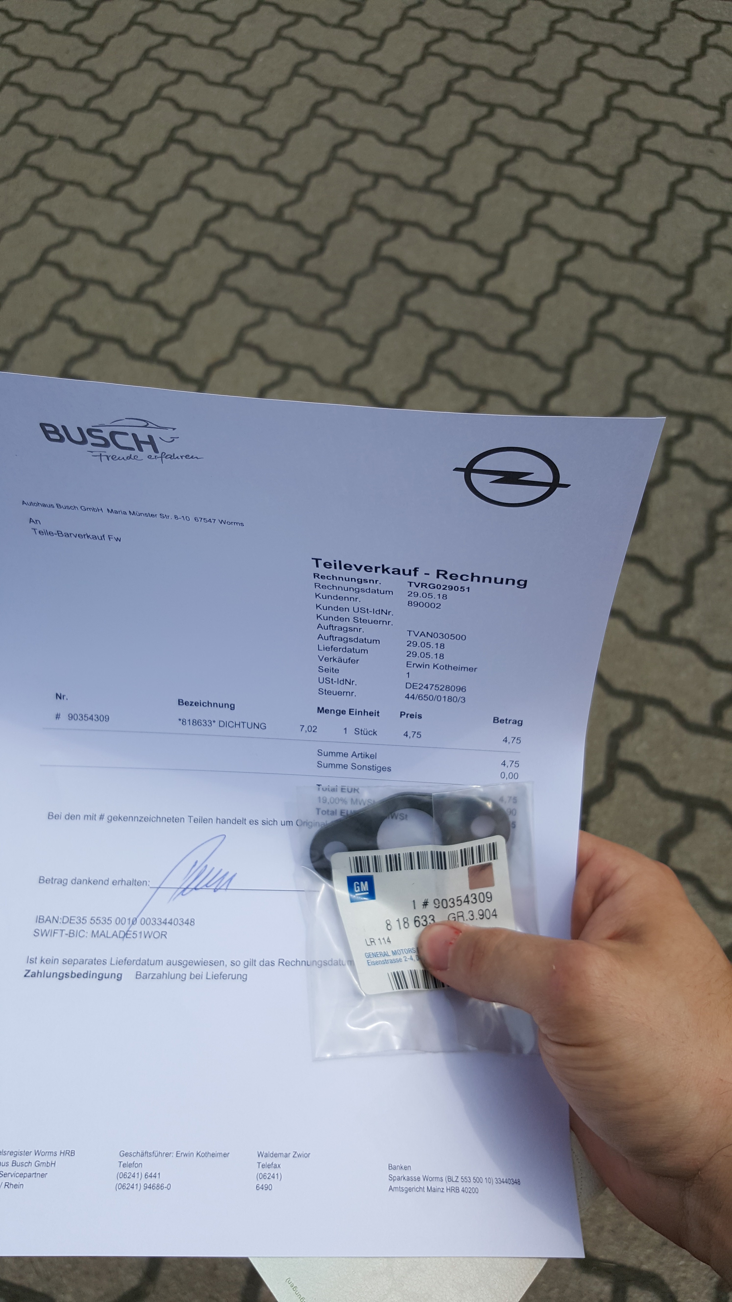

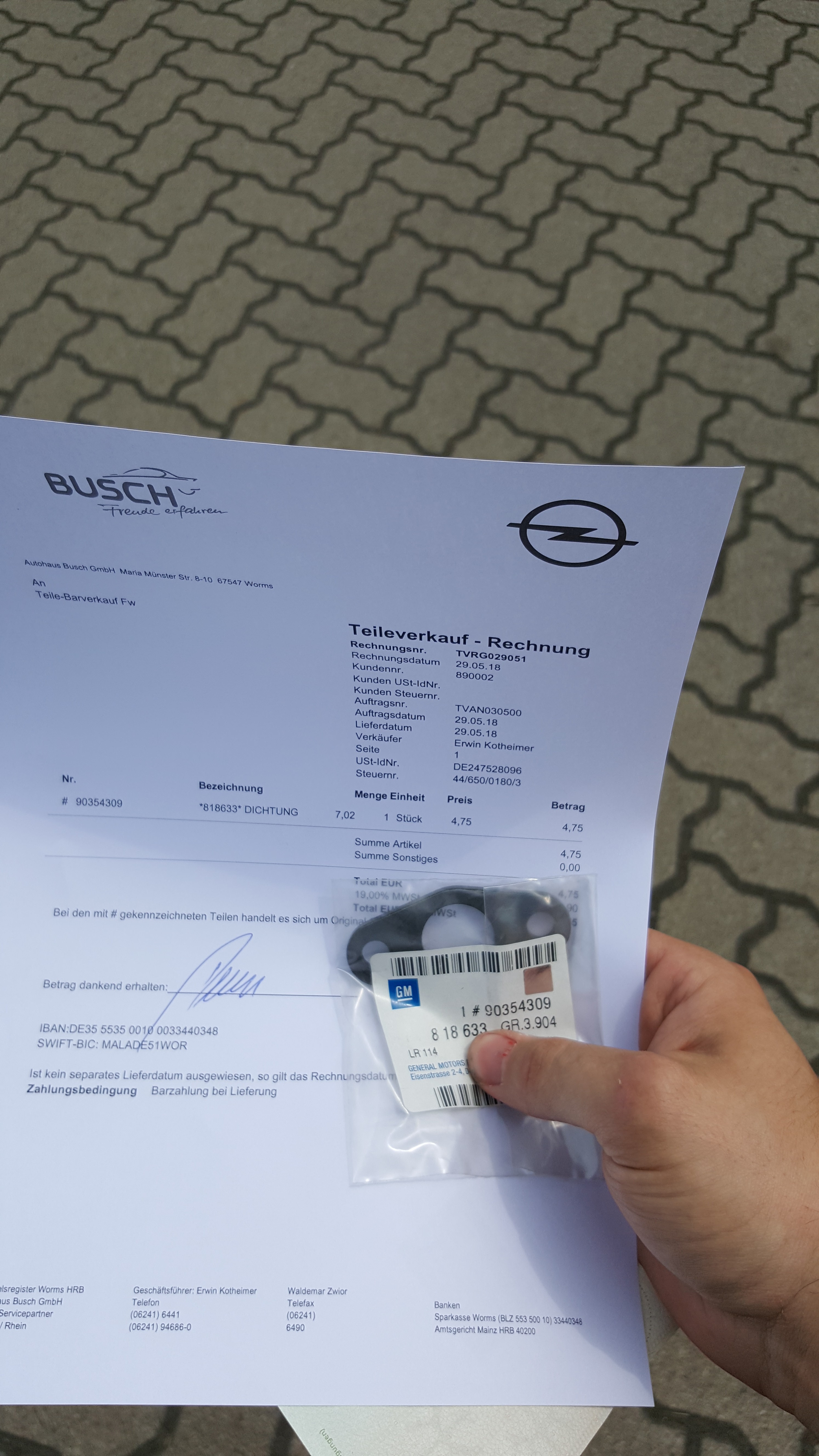

#176 Heut ist wieder so ein Tag, da fällt man echt vom glauben ab. Ich bin, eigentlich mit dem Wissen, dass er mich auslacht, zu meinem alten FOH. Meine Spritpumpe tropft wie ein Kieslaster. Kurzes geplänkel, "ham se de dicken dabei". Ein ruhiger Mann, aber er hat sich gefreut einen Kadett wieder zu sehen.
Ich Schweifschon wieder aus
auf jeden Fall hackt er mal 15min auf seinem pc rum und verschwindet ins Lager mit "ich hab ne idee"........und kommt wieder mit der Dichtung raus!!! Ich war das kleine Kind an Weihnachten, so hat mich das gefreut! 5 Euro aufn Tisch und ab durch die Mitte

#178 Ne ne Frank, dass ist ein Vergaser
ich hab unter der Tellermine nochmal ne Pumpe. Der FOH meinte auch erst die im Tank. Ich weiß jetzt aus dem Stehgreif nur nicht ob das die Normale Pumpe ist, oder ob er NV auch eine Beschleunigungspumpe hat, wie manch andere Vergaser Modelle.
Zumindest passt die Nummer laut ECAT zu den Vergaser Motoren
Jetzt hoffe ich echt das er gut genug für ein H ist, sonst wird es echt doof ohne Kat..... -
#180 Alles anzeigenMeinst du die Dichtung für die Innentankpumpe? Ich glaub die gabs noch ewig in altuelleren Modellen. Hab die auch erst neu gekauft, aber mit einer Vectra C Nummer übergeben bekommen.
Die im Bild gezeigte Dichtung ist für die von der Nockenwelle angetriebene mechanische Benzinpumpe, welche am Nockenwellengehäuse zahnriemenseitig platziert ist. Diese Dichtung gibt es in verschiedenen Ausführungen, als einfache flache Papierdichtung oder in verschiedenen Stärken als beidseitig mit Papierdichtungen versehenes Kunststoffteil. Je nachdem was für eine Pumpe verbaut wird, ausschlaggebend ist hierbei der Hubweg des Pumpenstößel, muss die entsprechend dicke Dichtung verwendet werden. Bei den Originalpumpen von Opel war stets die entsprechende Dichtung dabei.
Über den Hubweg des Pumpenstößel kann beim Einsatz einer falschen Dichtung die Förderleistung der Pumpe verändert werden, was zu einer Veränderung des anstehenden Benzindruckes vor dem Schwimmerventil am Vergaser führt. -
